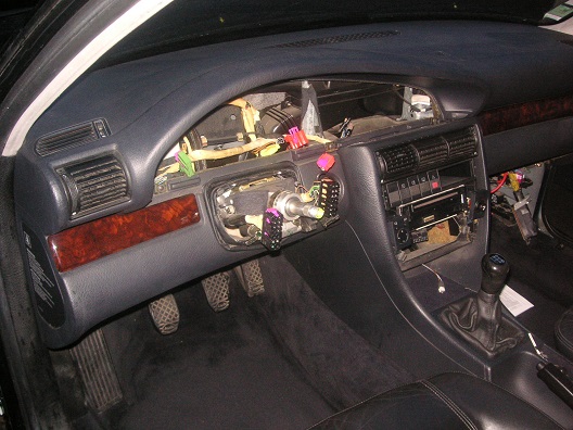

  1. Je suis actuellement en train de préparer ma voiture en vue de la pose du régulateur, pour info mon modèle est une pack clim d'aout 1994 et je ne dispose d'aucun précablage concernant le régulateur de vitesse... Si joint quelques photos du chantier :) :

  3. Bonne chance, y'a du taf en perspective, quelques heures de taf rien que pour le démontage du tdb... Bien heureux que ma voiture est jamais reçu d'alarme après sa sortie de concession! Je suis train de préparer ma voiture pour la pose du régulateur et c'est déjà un peu la galère... :(
