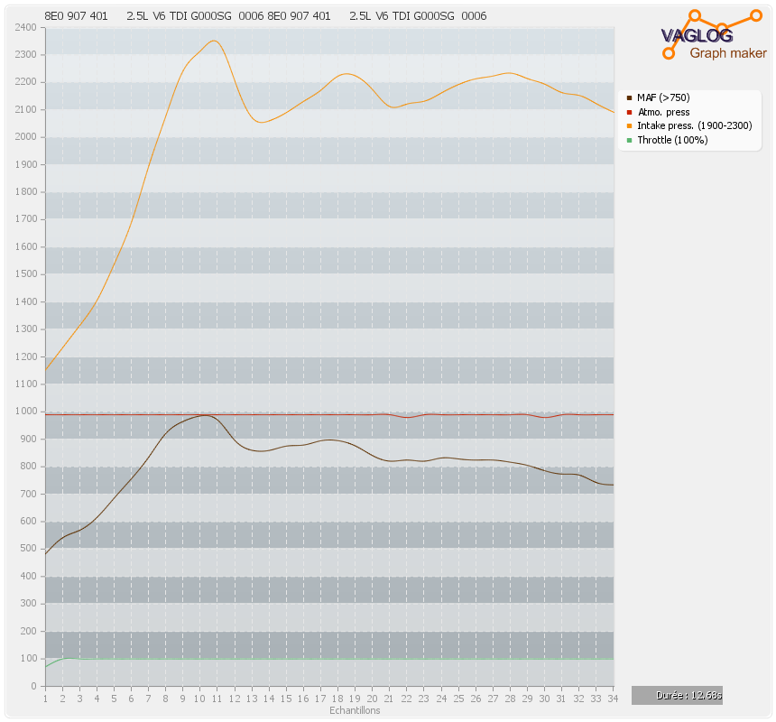

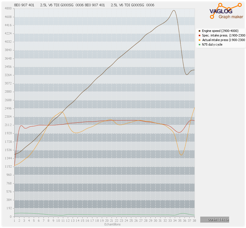

:upp: J'ai controlé toutes durites et remplacé toutes les dépressions sauf que j'ai remarqué que la durite d'echangeur superieur coté passager qui a tendance a gonflé en faisant souffler le turbo au ralenti. Pour ce qui est du bruit de poussoirs que j'avais depuis le remplacement des culasses a disparu suite a un gros decrassage sur plusieurs grosse accelerations dans la zone rouge et la plus rien aucun bruit, je pense certainement qu'un poussoir etait mal graissé. Mon audi marche mieux depuis on dirait qu'elle a repris de la patate. Je me suis procuré Vagcom, je fais les tests pour voir si tout vas bien mais j'ai du mal a les interpreter

non je n'arrivais pas a sauvegarder vscope, j'ai donc fait comme j'ai pu plein gaz et comparé les valeurs ici: http://forums.audipassion.com/topic/100225-vag-com-8124/ Je me suis documenté, et je referrai un test avec courbes.

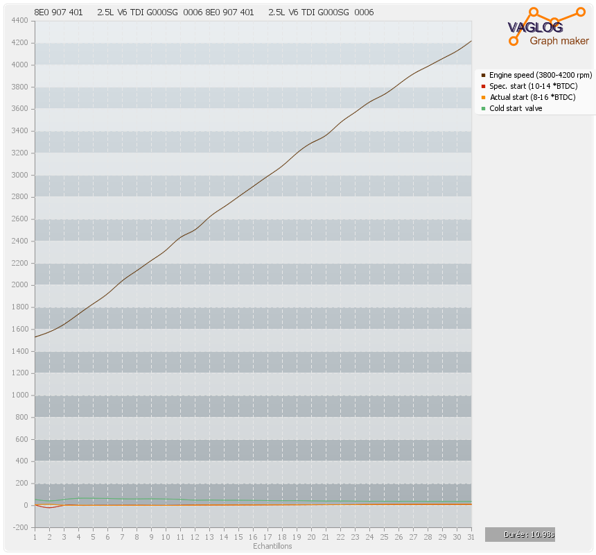

Salut, Ce n'est ni une version officielle ni une version gratuite. J'ai fait un reset hier 3 persistes sur 5 mais reviennent au moment de l'activation de fermeture et ouverture des portes sur la commande de portiere conducteur. Pour le code default 01366 revient systematiquement et ca me dit apres traduction: 01366 - ouverte en raison des incidents de signalisation Causes possibles Sortie de test effectués sur Airbag module de commande (J234) Véhicule impliqué dans un accident Airbag module de commande (J234) stockés Crash de données Câblage / Connecteurs de / vers l'Airbag module de commande (J234) défectueux J'ai fait un test au ralenti du debit d'injection au ralenti, si j'ai le temps je fait le test en roulant aujourd'hui en attendant voila ce qui m'est sorti: 12:39:59 Group 011: Boost pressure limitation -Full load -3rd gear - 3500rpm 766 /min Engine speed 2900-4000 795.6 mbar Spec. intake press. 1900-2300 mbar 999.6 mbar Actual intake press 1900-2300 mbar 85.2 % N75 duty cycle 12:39:59 Group 004: Start of injection - Full load-4000rpm-85*C 766 /min Engine speed 3800-4200 rpm 2.4 °BTDC Spec. start 10-14 *BTDC 2.2 °BTDC Actual start 8-16 *BTDC 58.8 % Cold start valve 12:39:59 Group 002: Idle speed (#3:See label file) 766 /min Engine speed 740-840 rpm 0.0 % Throttle position 0% 0 01 00 Switches see label file 64.9°C Coolant temp 85-100*C Group 001: Injected quantity 766 /min Engine speed 740-840 rpm 5.0 mg/str Injected quantity 3.0-8.0 26.5°KW Qty adj valve act. time 15-25*Ck 60.5°C Coolant temp 85-105*C :coucou:

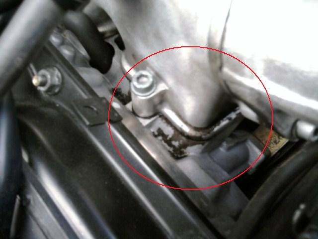

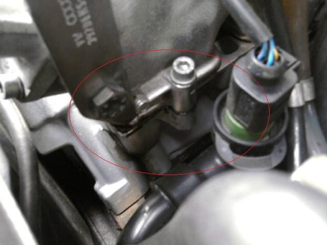

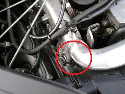

Bon, j'ai réessayé mon Audi, cet apres midi, en acceleration j'entends bien le turbo un pchi a 2500t avec une poussée aléatoire a ce moment puis plus rien mais le turbo fonctionne je l'entend apres. J'ai fait les photos, cet apres midi, de la fuite d'huile coté admission pourtant les joints sont neufs suite aux changements des culasses. En espérant d'avoir quelques info :coucou: -

La vanne EGR a été supprimé donc je doute que ca vienne d'elle, le débimetre est neuf, j'ai pensé aussi au turbo va falloir que je me penche dessus. J'attends Vag Com pour interroger tout ca, par contre j'ai remarqué que j'ai de l'huile qui suinte au jointure de la rampe d'admission sur la culasse de Gauche, je m'attend au pire, J'aurais une remonté d'huile??? Bizarre non. Je vais essayé de trouver un appareil photo aujourd'hui etant donné que je suis a 600 bornes de chez moi.
