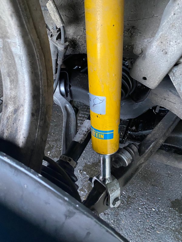

Bon bah voilà qui est fait. Amortisseurs avants et silent blocs de bras supérieurs. Trois sont sortis nickel, un s’est déchiré, j’ai dû virer la bague à la Dremel puis la sortir au marteau. pas fait les silent blocs des bras inférieurs ni les soufflets de cardans, j’avais pas la foi. bon ça lui fait énormément de bien... beaucoup moins de roulis, train avant plus précis, moins de rebond, bref top. Bon les amortisseurs étaient d’origine... -
