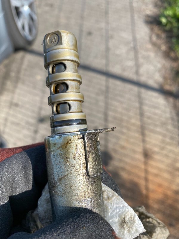

On continue à regler les soucis de suintements… joints d’electrovannes d’activation des déphaseurs d’arbres à cames. -
Achat S6
matt92 a répondu à un(e) sujet de matt92 dans S6 C6 V10 / RS6 C6 V10 / RS6 plus C6 V10 - (2006 à 2010)
Suite de la chasse aux fuites : changement d’une électrovanne de calage de variateur d’AAC joint cuit qui entraînait un suintement. J’en avais déjà remplacé une, et j’en avais une neuve. Du coup côté conducteur c’est fait. J’attends les joints pour faire le côté passager. -
