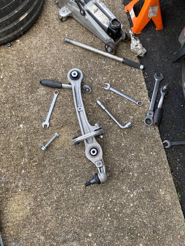

Bon bah aujourd’hui il me restait les bras inférieurs avants… 🤣🤣🤣 ils étaient moins abimés que les bras inférieurs arrières qui étaient vraiment défoncés (ils avaient 120 000 km). Mais comme ça je repars sur du neuf partout. 😎 -

Suite des travaux : soufflets de cardans et silent blocs de bras inférieurs arrières du train avant : -
