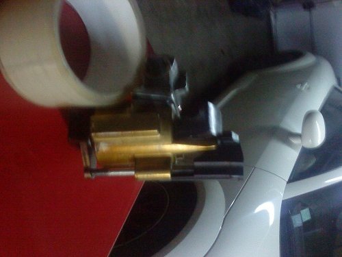

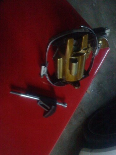

Non ça compresse les deux en meme temps le bidul en plastique noir appui sur celui du haut et le long boulon est vissé dans la mâchoire du bas. ça fonctionne un peu comme un sert-joint
T'as pas de compresseur avec ton nouveau déphaseur ? C'est très facile a bricoler avec un bout de tige filetée. J'essaie de mettre des photos de tout ça ce soir.

Salut Regardez l'autre post sur le déphaseur. Sur un Bam c'est cette même pièce qui fait tendeur. Une pièce pour comprimer le piston est fournie systématiquement. Oubliez pas les 20% de plus pour les achats aux USA (douanes) et les pièces de mauvaise qualité qui viennent d'Asie. Le claquement ressemble à un poussoir hydraulique ou un culbuteur de niqué et un léger bruit de tôle qui vibre vers 1500trs. Ce sont les joints interne de cette qui sont morts et qui laissent redescendre l'huile à l'arrêt (en quelques heures), c'est pour ça qu'on entend ce bruit qu'au premier démarrage . Plus les joints ce bouffe et plus ce bruit devient systématique . J'ai 2 vidéos du problème quand ça devient très sonore(trop lourdes pour etre mises sur le forum). Envoyez moi un mail en message et je vous envoie ça. -
Je crois qu'il n'y a pas de tuto sur le changement, mais il y en a un sur le démontage du cache culbuteur. Une fois celui ci démonté, tu repères tout (la chaine par rapport aux 2 pignons + distribution au cas ou) Puis démontage de l'arbres à cames qui n'est pas pris sur la distribution.(+la chaine)( bien repérer les paliers) La pièce neuve est toujours fournie avec un tendeur qui se démonte à la fin.(achat sur ebay.de) J'ai utilisé ce tendeur pour démonter la vieille pièce.(ça sert à rapprocher les 2 mâchoires ) Puis remontage avec joints neuf et chaine neuve de préférence (je l'ai pas fait!) Pas de piège pour un bricoleur, juste faire attention a pas décaler les arbres. Bon courage
