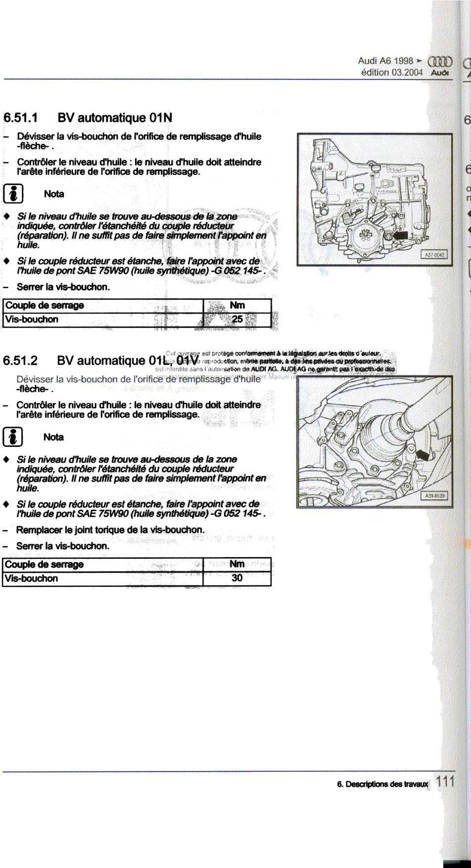

Exact ! Ai répondu un peu vite... Par contre je ne trouve pas la procédure Tiptro dans la doc Erwin Je suppose que c'est dans un fascicule que je n'ai pas. Désolé. -

[C5]niveau d huile sur boite tiptronic
S6Avant a répondu à un(e) sujet de matths6 dans A6 C5 / allroad C5 - (1997 à 2005)
Bonjour, Pas beaucoup d'A6 ici, pour combler le vide, quelques clichés : [attachmentid=6768] [attachmentid=6769][attachmentid=6770][attachmentid=6771][attachmentid=6772]
