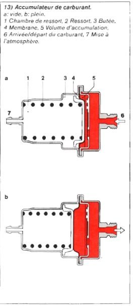

DID77 a répondu à un(e) sujet de partizan dans 80 / 90 / Coupé / Cabriolet / 4000 / S2 / Coupé S2 / Avant S2 / RS2
Salut Effectivement regarde du coté de l'accumulateur, j'ai un pb qui ressemble un peut au tien. A froid ok à chaud juste après avoir arrêté le moteur galère pour démarrer par contre 30 secondes après ça repart.... Il y a 3 entrées sur l'accumulateur en fait c'est une entrée et une sortie d'essence et la troisième sortie correspond à la dépression de la membrane c'est un retour au réservoir et c'est la que l'on peux voir si la membrane est bonne (seule panne possible) si de essence en sort (repère 7 du schéma joint) tu penses bien que la membrane est percée donc à changer. Affaire à suivre. PS Sur la mienne je n’ai pas encore vu l’accumulateur qui devrait être sous la voiture à priori il se trouve au niveau du réservoir près de la pompe tu confirmes ? Dommage que tu n’as pas de photos du changement de ta pompe. Merci Ci joint un dessin du principe de l'accumulateur. -
Salut. Tu parles bien du 2.3l 5 cylindres ? Comme toi j'ai ce moteur et ma pompe fait aussi du bruit un peut sourd, par contre uniquement quand le moteur tourne. Apres contact elle tourne un temps sans bruits particulié puis s'arrête (normal) Il faudrait que tu regardes si l'essence arrive bien au doseur et ensuite il faut vérifier l'accumulateur de pression et le régulateur de pression. Je n'ai pas encore regardé tout cela sur la mienne vu que maintenant elle va nettement mieux mais j'ai toujours un petit problème de démarrage à chaud, si j'arrête le moteur et que aussitot je redémarre ça ne marche pas tres bien voir pas possible de démarrer ! Je dois attendre un peut et la oui elle repart mais on sent bien qu'il y a un problème je pense que c'est la pression qui n'est pas bonne. Tiens nous au courant. a+ -
