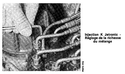

Oui RTA mais pas pour le 2.3l Il y a Haynes qui fait une revue pour le 2.3l. a+ -

Salut La mienne est de début 92 210 000 kms. Il ne faut pas toucher à la butée du papillon le réglage est d'usine et en aucun cas il faut y toucher c'est pas une blague. Le ralenti ne se regle pas. Pour régler la butée du papillon il faut que la vis soit juste en contact puis tourne un tour et demi bloquer le contre écrou et c'est tout. Ta régulation de ralenti doit fonctionner si elle ne cale pas et que tu passes de 200 à 600 trmns c'est que ça fonctionne, il faut impérativement vérifier se que je te disais plus haut. Pour le réglage du CO il te faut une clef BTR longue de 3 et agir légèrement sur la vis (vas y petit à petit) , si tu vis tu augmente le CO et inversement si tu dévisses.L'idée c'est que à chaud si tu remonte légèrement le plateau le moteur doit augmenter en trmns et la tu auras un bon réglage de base. Tu ne m'as pas répondu à mes questions, ton allumage prise d'air etc etc ....as tu regardé ? Tu ne m'as pas dis si ton accumulateur était bien dans le réservoir comme sur la mienne. a+ -
