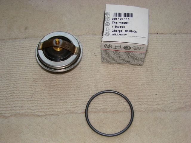

  4. Salut Merci pour ton aide. Ce soir je suis passé chez mon concessionnaire Audi preféré de St Thibault des Vignes pour acheter le réostat, la vache c'est pas donné avec le joint il faut compter 41.44 euros :blink: je suis un peut plus habitué à voir du 20 euros pour ce genre de pèce. J'ai demandé le prix de la sonde de température suivant le modèle 2 ou 4 poles cela va de 40 à 80 euros la aussi ça fait mal. Pour les poussoir l'huile c'est ok je pense vraiment à un problème de poussoirs ou de température vu que l'huile ne monte pas en température il se peut que se soit lié. Quoiqu'il en soit je compte régler le problème au plus vite il est hors de question de rouler dans cet état. Merci. Une petite photo du thermostat (comme écrit sur la facture) la ref 069121113
