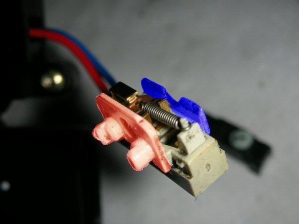

Bon, j'ai réussi ma réparation hier. Par contre, j'ai bien raté mes photos, alors je repars de photos trouvées sur ce Forum en anglais. Alors le switch original ressemble à ça (une fois démonté de la gache) : Ou ça, si on retire la partie haute (ça permet de mieux voir l'allure des picots de fixation) : Celui que j'ai acheté (site d'électronique, mais on en trouve sur certain site d'enchères en ligne...) ressemble à ça : y'a de l'idée, mais c'est pas exactement le même. En particulier, il manque les picots qui dépassent sur les côtés et servent à maintenir en place le switch dans la gache (partie colorée en rouge, et partie en bleu) : Mon idée, c'est de découper ces picôts sur l'ancien switch et de les coller sur le nouveau, puis de souder les fils sur le nouveau et de noyer les connecteurs dans la colle (epoxy). J'ai réalisé la découpe au cutter (avec soin), puis j'ai ajusté les pièces découpées à la lime pour que la surface soit bien plate. Ensuite, nettoyage des pièces au dégraissant et collage à la colle epoxy bicomposants (attention à positionner les pièces le plus proche possible de la position sur le switch d'origine !) Pour le soudage des fils, c'est les 2 plus à gauche qu'il faut prendre (n'importe quel ordre), si vous vous trompez, soit la commande sera inversée, soit il ne se passera jamais rien. Ensuite, remontage et si tout va bien, ça remarche ! -

Regarde le forum british de mon post précédent. Ils ont trouvé une référence de switch du même constructeur que celui d'origine ("Burgess"). Tous ces switch sont en fait constitués de 2 parties assemblées : la base (avec les fils qui sortent) et le haut (avec le bitonio qui dépasse). Le haut est exactement le même sur le switch qu'ils ont trouvé que sur celui d'origine ; d'ailleurs, certains on seulement changé le haut et on gardé la base d'origine. La base a les mêmes dimensions que l'origine, sauf que sur celle d'origine, des picots sont présents en plus, qui permettent de "caler" le switch sur la gache. Dans mon cas, la base d'origine est HS (le mécanisme de l'interrupteur est dedans et est cassé). Je vais donc devoir bricoler un peu... Remarque : j'ai commandé la référence indiquée sur le forum british sur un site suisse en allemand (je l'ai pas trouvé sur un site français), on verra ce que ça donne. -

Je suis moi même sur un problème du même ordre en ce moment. Dans le mécanisme de la gâche se trouve un petit interrupteur (un peu fragile d'aspect, je trouve) qui finit par s'user et ne plus marcher. Il peut se bloquer dans une position ou une autre (portière ouverte ou fermée) ou passer aléatoirement d'une position à l'autre au gré des bosses ou trous de la route (mon cas). Tu peux changer tout le bloc gâche, à prix Audi ; ou changer (bricoler) l'interrupteur seul, qui est assez accessible une fois le bloc gâche sorti de la portière. Y'a un tuto là dessus dans la section bricolage > divers. Perso, je m'inspire également d'un forum british où ils ont trouvé un switch qui présente des similitudes (marque, forme d'une partie du boitier) avec l'interrupteur d'origine. -
