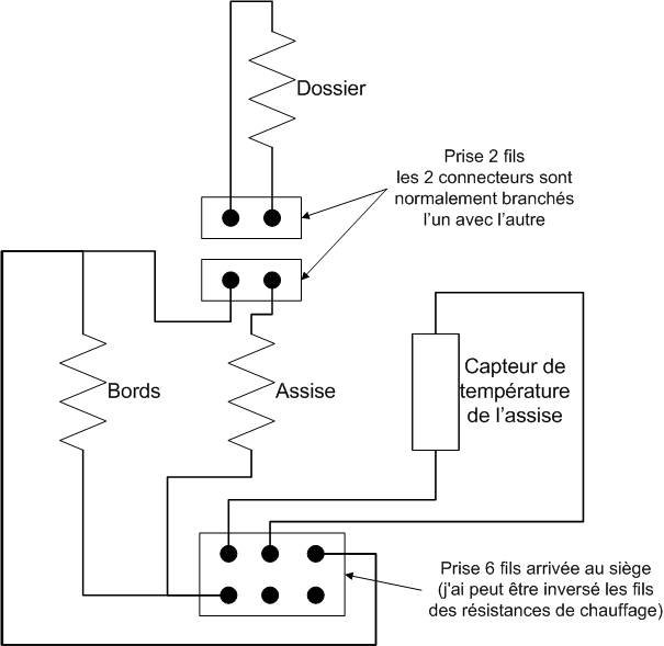

Bon, je continue avec mon problème de siège qui chauffe partiellement : chez moi, il s'agit de l'assise qui pose problème. Je viens d'appeler Audi, ils me disent qu'ils ont sur leur liste élément chauffant - couture transversale 2 (131€), élément chauffant - couture transversale 3 (131€). Le gars semblait dire qu'il fallait les 2 pour réparer l'assise seule (du coup, 262€ : ça c'est du prix Audi !) ça dit quelque chose à quelqu'un ? Il faut vraiment les 2 ? PS : au passage, le gars me disait que pour le dossier, c'était pareil, 2 pièces... -

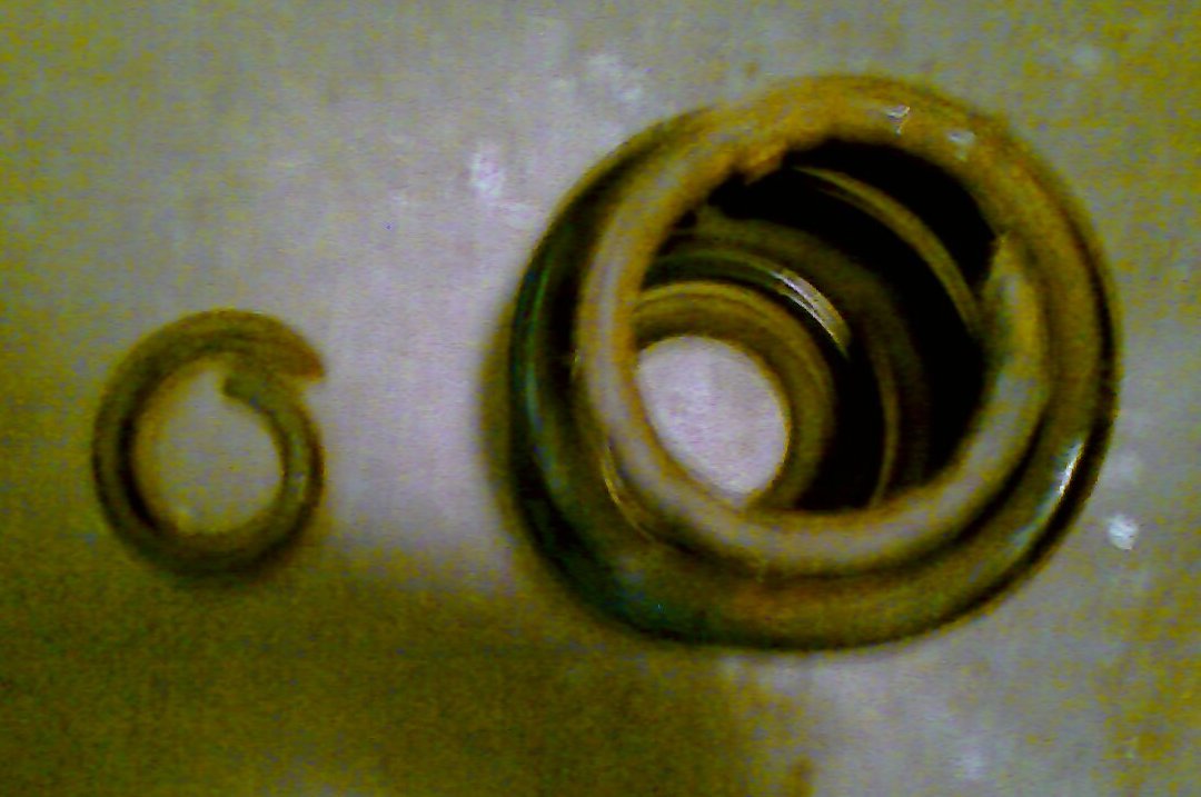

Très clair : je viens de finir. Comme j'avais des pinces pour compresser les ressorts, j'ai d'abord compressé le ressort (pas trop, juste pour qu'il n'appuie pas sur les rondelles en caoutchouc) Ensuite, j'ai soulevé le bout du bras, là où se trouve le disque de frein (juste quelques cm), dévissé le boulon de l'amortisseur, redescendu le bras : il redescend suffisement bas pour qu'on puisse enlever le ressort. Ensuite, opérations inverses pour le remontage. Total (une fois que j'ai su comment faire) : une bonne heure et me voilà avec un ressort neuf, et surtout non cassé ! (pour info, voilà à quoi ressemblait mon vieux ressort : -

comment changer les ressorts arrieres
binome a répondu à un(e) sujet de lecochet dans TT MK1 : Coupé / Roadster / Le Mans / quattro Sport - (1998 à 2006)
Et sur un TT quattro, les ressorts arrière me paraissent vachement courts (d'origine)... Quelqu'un les a déjà changés lui même ? -

Bon, j'ai testé aussi le démontage du siège : problème de résistance chauffante semble-t-il. Tout d'abord, le schéma électrique du circuit : La grosse prise à 6 connecteurs sert à raccorder le siège au faisceau qui sort de la moquette. L'autre prise permet de raccorder la résistance chauffante du dossier au reste du circuit. En débranchant les 2 prise, on peut tester à l'ohmmètre la résistance de chacun des éléments chauffants : - entre les connecteurs 3 et 4 de la grosse prise, on mesure la résistance de chauffe des bords - le dossier se teste directement entre les 2 prises du connecteur - le siège est mesuré en prenant un connecteur de la grosse prise et un de la petite (les bons, j'ai peut etre inversé !) Bilan pour moi : la résistance du siège est infinie => élément HS. J'irai plus loin quand je changerai l'élément chauffant (renseignements pris, il semble qu'il faille coller une espèce de feuille chauffante entre la mousse et le cuir, par dessus l'ancienne) -

Tiens, j'ai aussi un problème de ce type : le dos ne chauffe plus (il me semble qu'il y a 3 mois il marchait). Par contre, du coup, l'assise me donne l'impression de chauffer plus (ça finit par être trop chaud en 3ème position, alors qu'il y a 3 mois, c'était bon). Les bords, je ne me rends pas compte (peut être qu'ils ne marchent plus ?) Bref, tout ça ressemble à un problème de faux contact/fil débranché/coupé. J'ai pas encore eu le temps de m'y mettre, mais je pense qu'il faudrait démonter le siège pour y jeter un oeil (au moins vérifier l'état de la prise des sièges en dessous). Par contre, si tu résous le problème avant moi (ou si quelqu'un d'autre a déjà la solution), je suis preneur !
