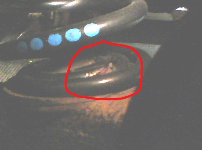

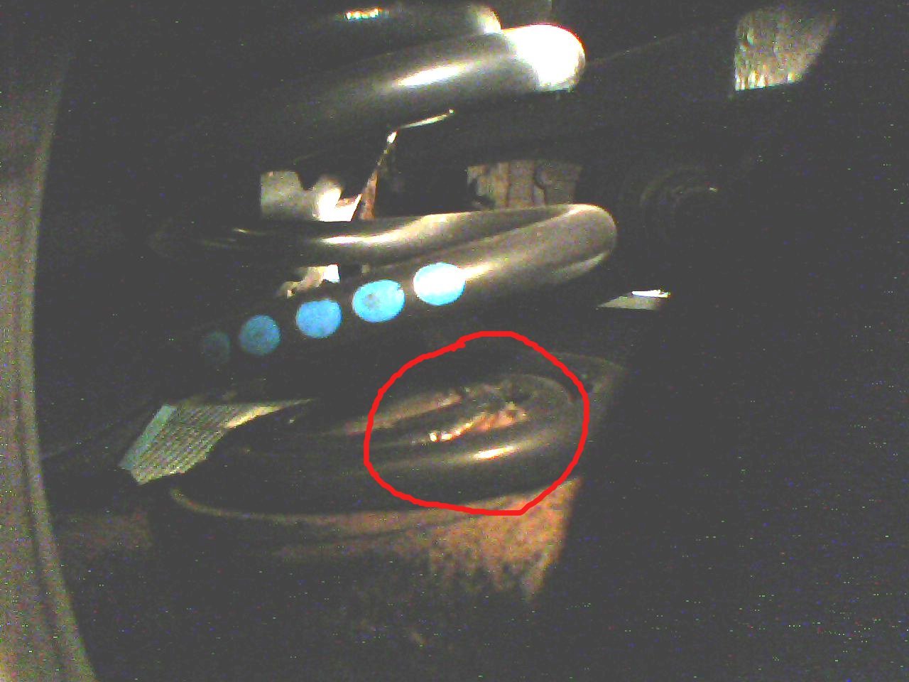

Bonjour à tous, bon voilà, depuis 1 ou 2 semaines, j'entends comme un bruit à droite à l'arrière (tac à l'accélératioin, tac quand je ralentis). Du coup, je jette un oeil hier et horreur : le ressort est cassé ! Je sais pas si on voit bien sur les photos, mais la cassure est à la base du ressort, et ça l'empeche pas de s'appuyer dans le support. Donc ma question est la suivante : pour les remplacer (ça doit etre des modèles d'origine), c'est compliqué ? cher ? long ? sachant que ma belle est une 180ch quattro... -

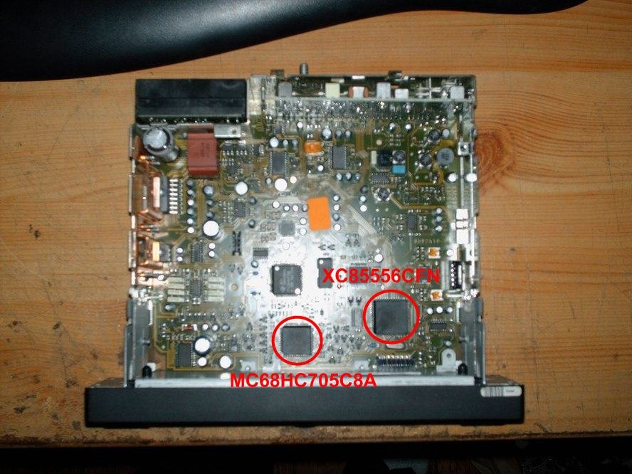

Pour les bricoleurs, j'ai une manip que j'ai testée sur mon concert I il y a 3 mois (depuis, le volume marche nickel) : Etat des lieux : l'autoradio contient 2 "grosses" puces : XC85556CFN et MC68HC705C8A (j'ai piqué la photo sur un autre topic) Contrairement à ce que je pensais, le MC68HC (microcontrolleur) ne semble pas être à l'origine du problème. Par contre, lorsque le XC855556 est bien chaud, le poste fonctionne correctement (et le volume aussi !). Le problème est que malgré mes recherches (je suis un peu électronicien, quand meme), je n'ai pas trouvé de trace de cette puce. (je voulais tenter une copie / programmation avec un programme trouvé sur le net, mais il me fallait une puce neuve) La bidouille (trouvée au hasard sur le net) : la puce marche mieux quand elle est chaude, mais elle semble aussi se "régénérer" si on la chauffe fortement (disons 180°). J'ai donc posé mon fer à souder dessus avec une sonde de température et je l'ai laissée comme ça pendant 1h à environ 180°. J'ai refermé le boitier, remonté l'autoradio, et là, oh miracle ! ça remarche ! Et il s'agit bien d'un miracle, puisque je n'ai trouvé aucune explication à ce phénomène, ni d'info sur la durée de vie de la réparation... -

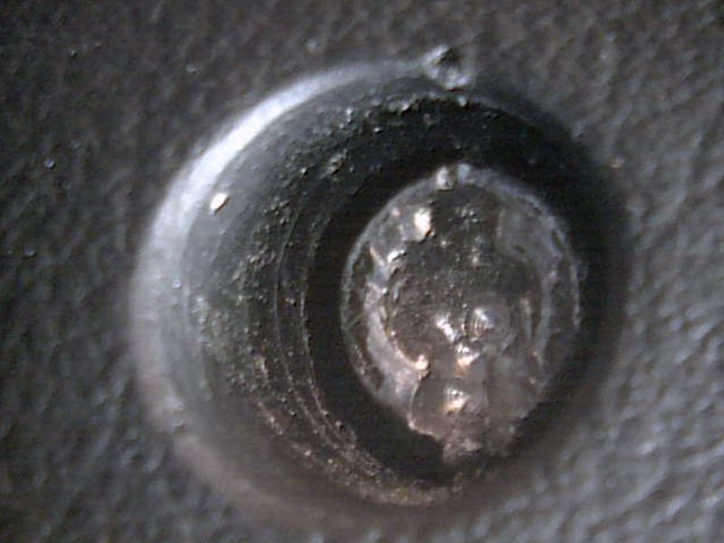

Pour le sens, oui, je me sens assez sur de moi (je me suis posé la question un bon paquet de fois). En plus, j'ai bien réussi à dévisser celle de l'autre coté... Je crois donc que je suis bon pour sortir la perceuse, mais là, je me pose une nouvelle question : faut-il utiliser un extracteur de vis cassées, sachant que les plus petits que j'ai trouvés sont pour des vis de diamètre 3 à 6mm ? (moi, j'ai l'impression sans avoir vu la vis en entier qu'elle doit pas faire plus de 3mm, si elle les fait) ou alors rabotter la tête de la vis à la perceuse pour débloquer le cache de l'airbag et finir le travail tranquillement sur la table de ma cuisine ? -

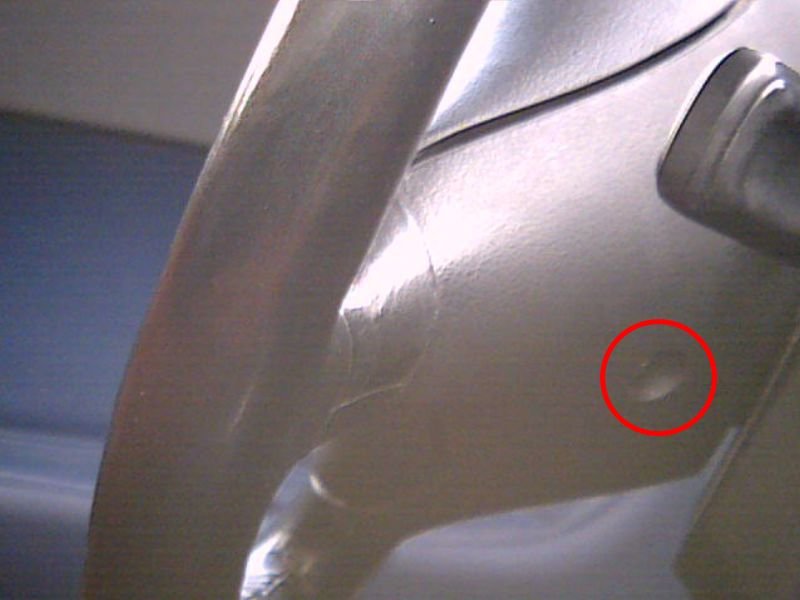

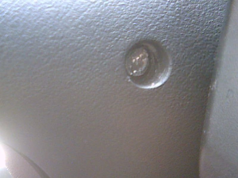

Bon, j'ai finalement pu mettre la main sur un appareil photo et voilà les photos explicatives : vu du siège conducteur, la vis à problème est là : vu d'en dessous, ça donne ça : et de plus près : On voit la vis dont la tête est passée d'un Torx à un cylindrique (pas de crans, quoi) et que j'ai essayé de tailler en tête pour tournevis plat. Et elle est toujours bloquée et je voudrais avoir des avis éclairés avant de de retenter quoi que ce soit (et de l'achever, tel que je me connais !) -

Tant qu'on parle de démonter un volant : samedi dernier, j'ai voulu monter le fameux régulateur de vitesses et pour cela je dois passer par le démontage du volant. Sauf que l'une des vis de maintien de l'airbag m'a résisté tout l'après-midi. (tournevis, WD40, etc.) Résultat : la tête de la vis commence à bien faire la tronche et je ne sais plus quoi faire. Si quelqu'un a une idée géniale, je suis preneur ! -
