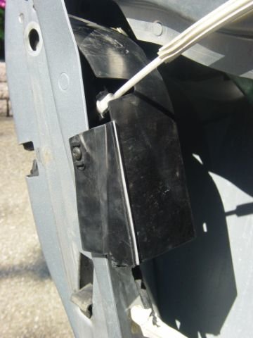

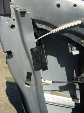

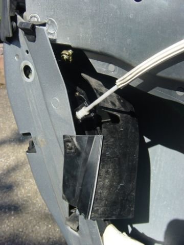

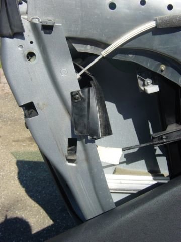

Voilà les photos du coupable qui bloquait ma vitre à mi course. C'était donc le cache plastique du moteur de centralisation qui s'était déplacé car déclipsé AVANT : APRES : (après 5 min de bricolage) Et tout refonctionne !!! ;) Fallait juste reclipsé le tout proprement -

J'ai trouvé sur le forum l'infos sur la vitre bloqué, mais rien sur le démontage d'un panneau de porte. Surement que j'avais mis les mauvais mots clés dans le champ recherche.... Bref, j'ai démonté le panneau de porte (1 seule vis pour infos) et c'est le cache plastique du moteur de centralisation qui s'était déclipsé. Il est fixé par une vis et il y'a 3 ou 4 points de clips qui s'étaient ouvert, du coup le plastique était dans le chemin de ma vitre au moment de descendre :rolleyes: Bref j'ai tout remis en place, remonté mon panneau de porte et tout refonctionne :bigthumbup: Donc pour ceux qui ont une vitre qui s'arrêt à mi hauteur, vérifier juste la bonne position de ce cache plastique avant de débourser inutilement des € pour un moteur de vitre neuf J'ai fait des photos, je les mettrais en ligne sous peu :coucou: -
