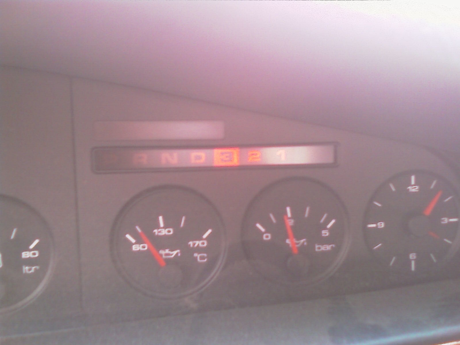

  3. normalement ta boite serait en mode "safe" et tu n aurais plus que la 3... t as pas moyen de la passer a la valise?

  5. voila, la 3eme vitesse etait selectionnée

  10. salut normalement toutes les lettres doivent etre allumées, et la vitesse selectionnée est en plus entourée. par contre si toutes les lettres sont entourées, c'est que la boite est en mode secours. tes vitesses passent??
