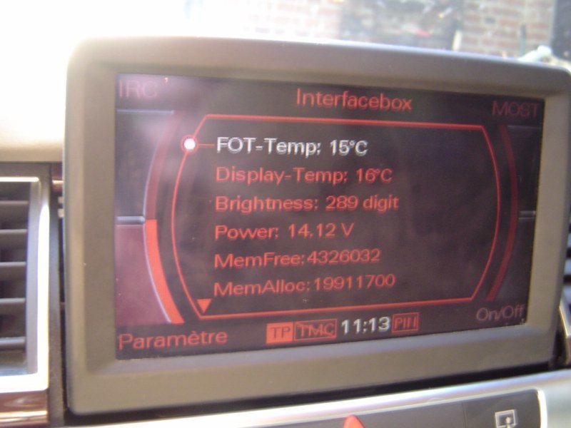

ahh le menu rouge!! j etais parti dans le vert! ( car + setup) voila l image ( pas evident face au soleil)

normal, ça se trouve dans le setup de la clim et non du MMI

j etais dans le menu caché, mais pas de "interface box"
desolé, mais j ai pas ce menu :( je dois avoir une voiture trop vieille
