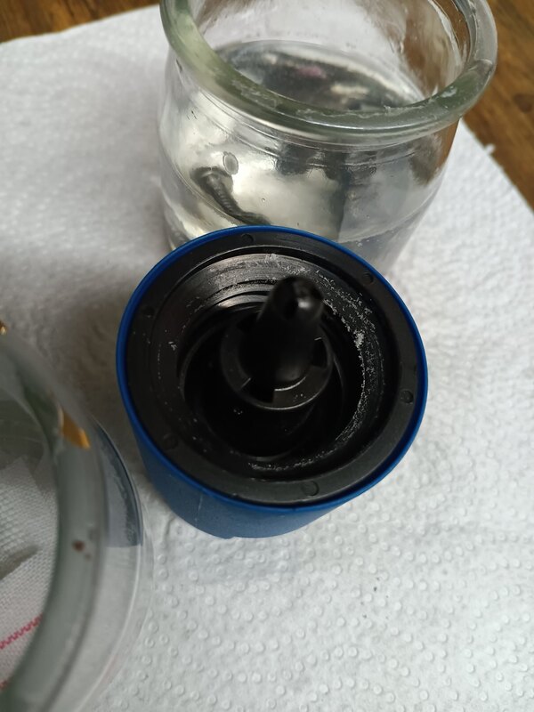

  13. Même expérience avec le bouchon de remplissage, là les cristaux on fondu en quelques secondes.
  14. On voit très bien la partie haute encore pleine de cristaux.

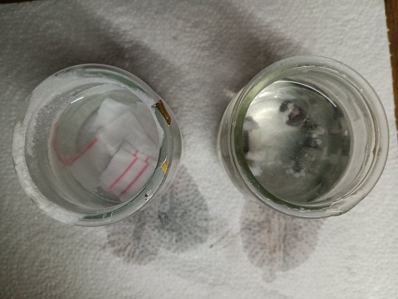

  15. J'ai ensuite rajouté de l'l'eau du robinet en moins d'un quart d'heure tout les cristaux en contact avec l'eau ont fondu.
  16. J'ai plongé des petits morceaux de chiffon et quelques vis dans de l'Ad Blue. Au bout de 48 h tout est solidifie par les cristaux, alors que l'Adblue est traité....

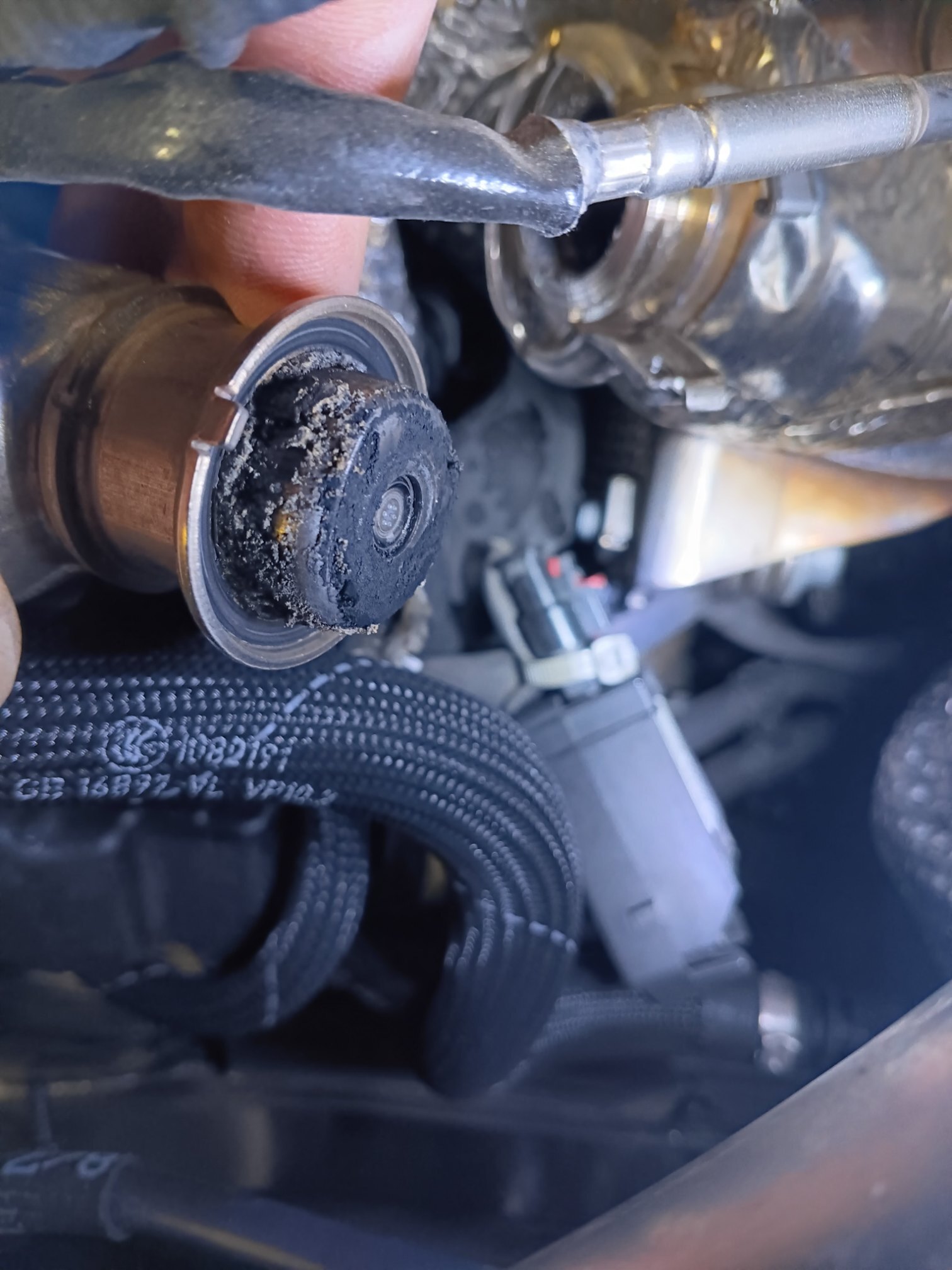

  20. Salut a tous, aprés nettoyage éléctronique, message Ad Blue toujours actif ......aprés 350 km de voie rapide plus de message ça roule . Je repasserais un coup de nettoyage a l'injecteur reguliérement, facile d'accés . C'estctrès rapide à faire . On vient d'arriver dans le Gard, bonjour la Tramontane et le Mistral .....

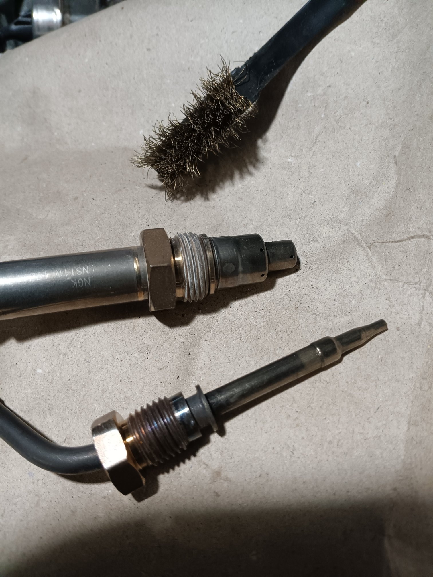

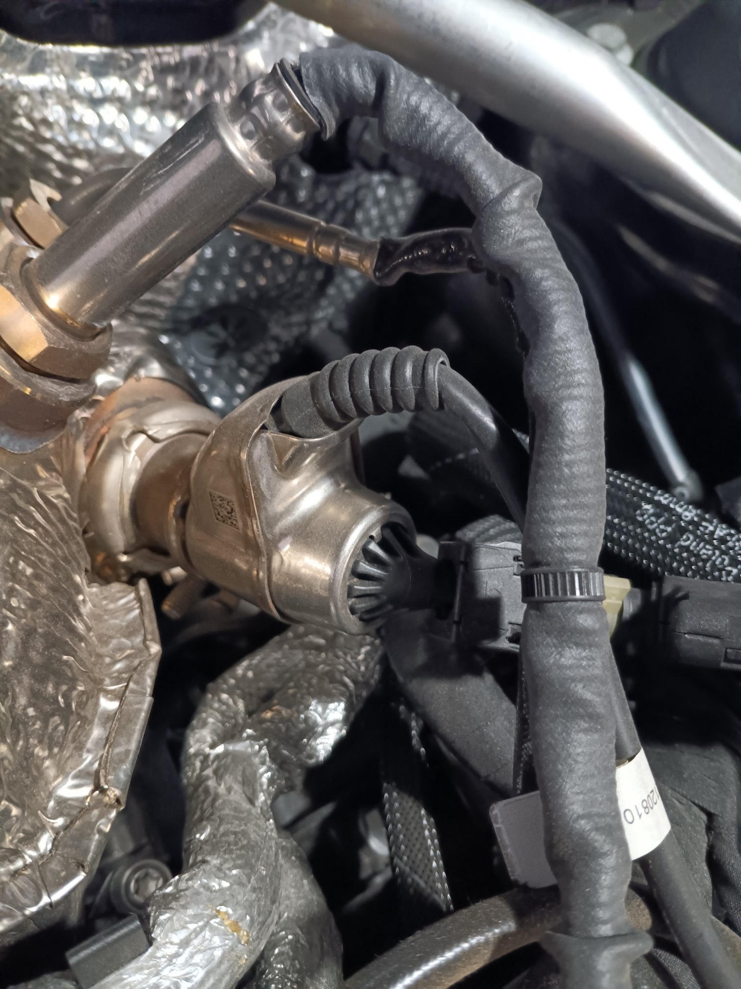

  22. Du coup je nettoie tout ce qui est sur le Fap, capteurs et sondes, ensuite un petit coup de nettoyant électronique 🤣 on verra demain si tout rentre dans l'ordre.
  23. Effectivement c'est un peu crado, ma A6 a 47000 kms.
  24. Salut à tous, rebelotte avec le message d'avertissement. Cette fois je vais déposer et nettoyer l'injecteur Ad Blue, au moins je verrais l'état de propreté. Je mettrais un coup de valise après pour voir...... Je posterais des photos....
