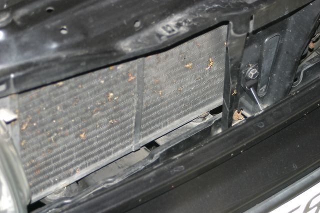

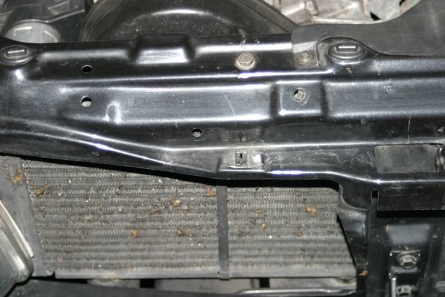

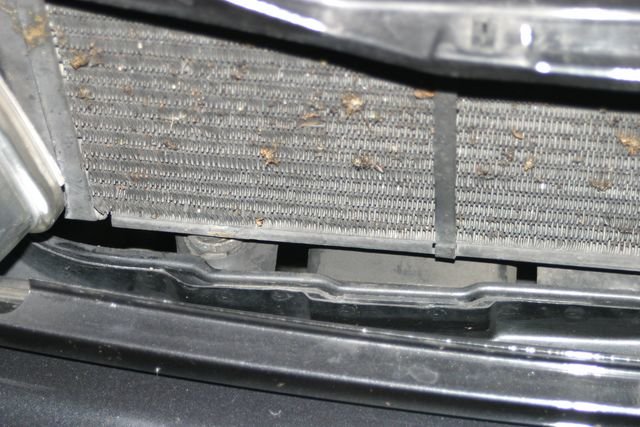

CHRIS42 a répondu à un(e) sujet de THIERRY13BDR dans 80 / 90 / Coupé / Cabriolet / 4000 / S2 / Coupé S2 / Avant S2 / RS2
Voila quelques clichets: (Cela devrai t'aider à mieux repérer les trous de fixation sur la traverse inferieur). -

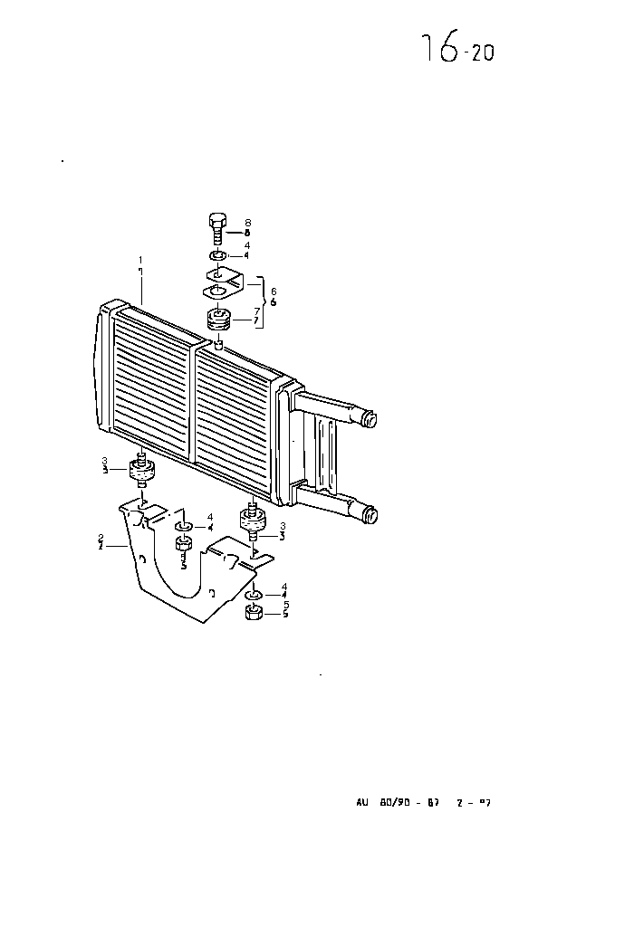

radiateur addtionnel
Sur le schéma ont voit les pattes de fixation composé de silenbloc qui maintiennent le radiateur entre les 2 traverses (superieur et inferieur juste derrière la calandre. Tu devrai pouvoir retrouver les trous de fixations sur ces mêmes traverses. j'essaye de faire un ou deux clichés rapidement. -
Salut, Effectivement sur le 5 cylindres (même athmo) équipé de la clim, un raditeur auxiliaire était monté derrière la calandre. Je n'est pas de photos de cette partie de mon 2.3l climatisé mais voir ce schéma ci joint ça devrai pouvoir t'aider: -

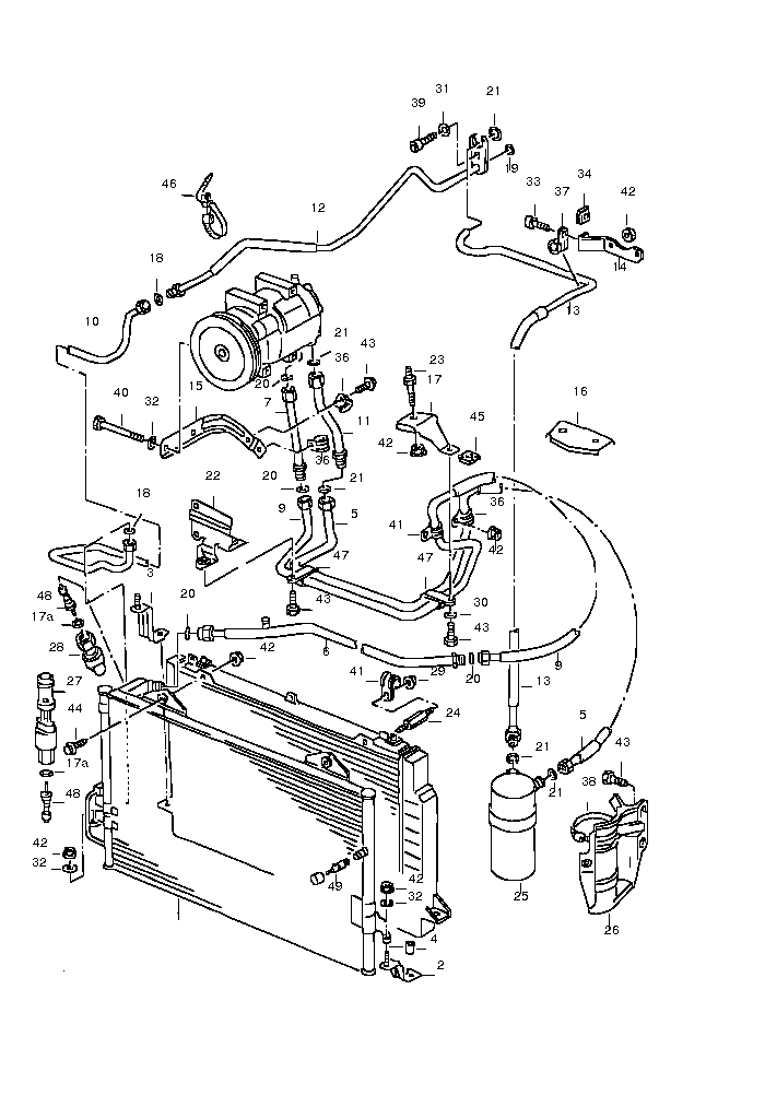

Changer le compresseur de clim
CHRIS42 a répondu à un(e) sujet de anbz dans 80 / 90 / Coupé / Cabriolet / 4000 / S2 / Coupé S2 / Avant S2 / RS2
Absolument bouteille déshydratante = bouteille filtrante (N°25): Le pressostat porte le N°27 sur le schéma Pour détendre la courroie il faut dévisser une vis qui traverse le compresseur et vient en appui sur le support de celui-ci. Par contre pour sortir la courroie (si elle est placé comme sur le 5 cylindres), il faut sortir les courroies de DA et d'alternateur (à vérifier sur 4 cylindres). Bien inspécter les raccorts et les différents tuyaux et flexibles pour déceler une éventuelle déterioration (visible à l'oeil) car pour les joints et les micro fuites seul un tirage au vide du circuit permettrat de voir si il est étanche. Ensuite c'est le plein de gaz R134 + dose d'huile (à vérifier avec la ref compresseur) sinon si c'est du R12 (je ne pense pas si ton auto est de 1995) alors il vaut mieux convertir le système en prenant le bon compresseur, les pressostats, le détendeur et tous les joints pour le R134. Le gaz de substitution au R12, le R413 devient rare dans les centres qui rechargent nos anciennes clim (en cause des stations de remplissage qui ne sont plus aux normes actuelles et que les centres ne veulent pas remplacer). C'est du bouleau et un peu d'argent mais avec les T° du moment c'est vraiment pas du luxe :coucou: -
