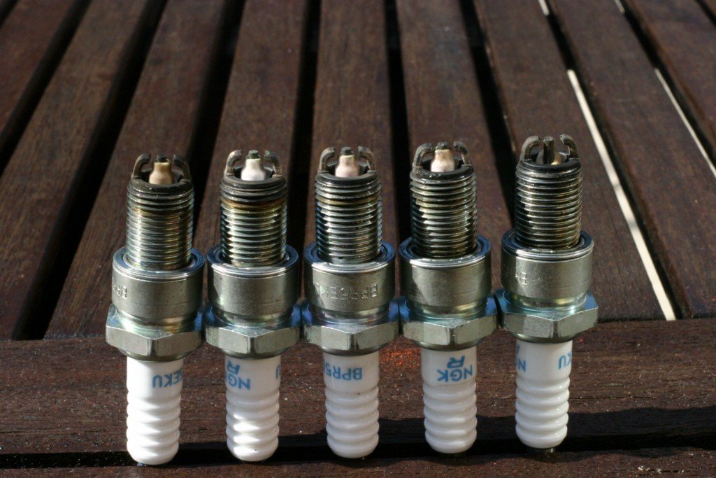

Salut à tous, Je viens de controler mes bougies NGK BPR 5EKU (moins de 5000 kms) sur mon 2.3 NG2 pour vérifier leur aspect. J'ai pensé le faire sur un cylindre et la surprise l'aspect brun m'a plutot rassuré mais l'éléctrode centrale semble comme légèrement ''attaqué'', donc je me suis décider pour vérfier sur un autre cylindre et là Grosse surprise la porcelaine est casser (il en manque la moitié et l'éléctrode et complètement tordu) pour les autres cylindres RAS couleur et aspect nickel. A votre avis qu'a t'il pu se passer? : mauvaise bougie, pb moteur (surchauffe ou autre), soucis de richesse... Je précise que la voiture marche sans problème ralentis accélération... Help :(
