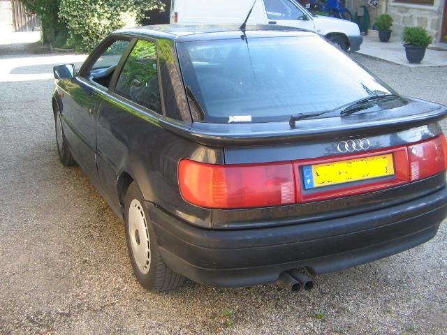

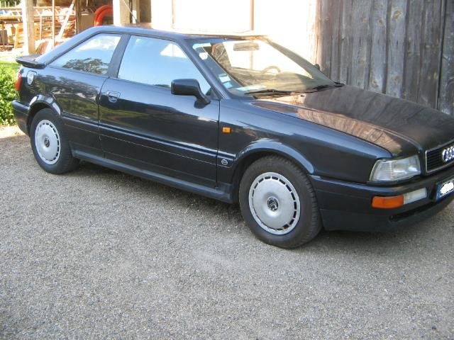

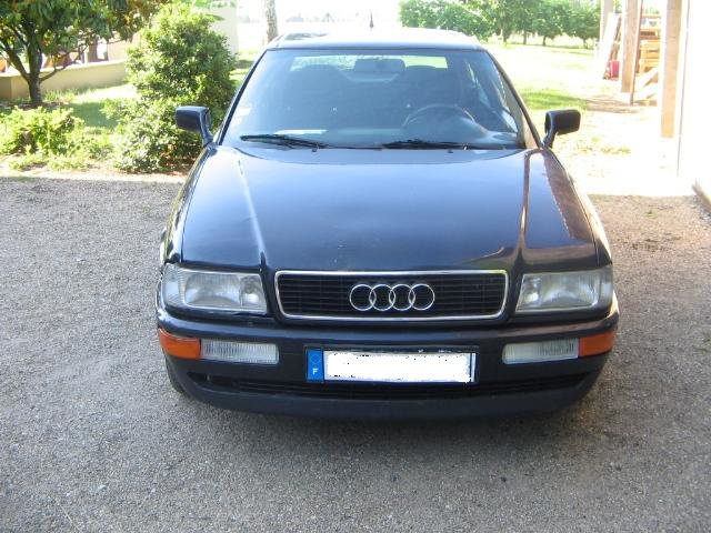

code couleur coupé
francisb47 a répondu à un(e) sujet de francisb47 dans 80 / 90 / Coupé / Cabriolet / 4000 / S2 / Coupé S2 / Avant S2 / RS2
Bonsoir à tous Merci pour vos reponses, je reprends mes recherches dans le coffre demain, et fourbe est tu sur que c'est du gris antracite parce que la mienne est noire avec des tres leger reflets bleus ??? peut etre est ce dans le metalise le bleu ??? si c'est du gris alos il est super foncé. merci d'avance pour vos reponses -
code couleur coupé
bonsoir audidriver et merci d'avoir pris le temps de me repondre, Hé non je n'ai jamais eu le carnet ! donc pas le code l'étiquette dans le coffre tu saurais ou elle est exactement step ? merci d'avance -
code couleur coupé
j'ai pas les photos sur cet odi mais je met le sujet surlequel elle est en photo A bientot .... merci pour elle ! http://forums.audipassion.com/topic/103421-mon-coupe-ratatouille/page__p__1752769__fromsearch__1entry1752769 -
code couleur coupé
francisb47 a posté un sujet dans 80 / 90 / Coupé / Cabriolet / 4000 / S2 / Coupé S2 / Avant S2 / RS2
Bonjour, me revoila !!! il y a un mois j'ai fait un sujet : mon coupé ratatouille et trouver la sonde lambda défectueuse . Maintenant je roule tous les jours avec : c'est un 2.0 E 16 v de 92 J'ai meme passé le CT haut la main !!! Ajourd'hui je me suis mis en quete de m'arranger la portiere mais je ne trouve pas le code couleur, ils disent dans le coffre sur la RTA mais je vois rien. elle est magnifique bien sur ... mais elle est surtout noire avec un leger reflet bleu tres fonce, auriez vous une idee du code couleur ou de l'endroit où il se trouve ? Merci d'avance pour vos idées je vais essayé de remettre une photo ! -

bonjour et merci pour votre aide, concernant l'allumage je dois pas etre trop mal : elle peut passer 15 min a tourner comme il faut, ralenti, acceleration, puissance, puis elle se met a ratatouiller pendant 5 min et revient normal. Si l'allumage n'était pas bien régler elle tournerait mal tout le temps, idem pour les injecteurs enfin il me semble ! Pensez vous que le probleme est identifiable au vag com ? je vous mets la bête en fichier joint ! -
