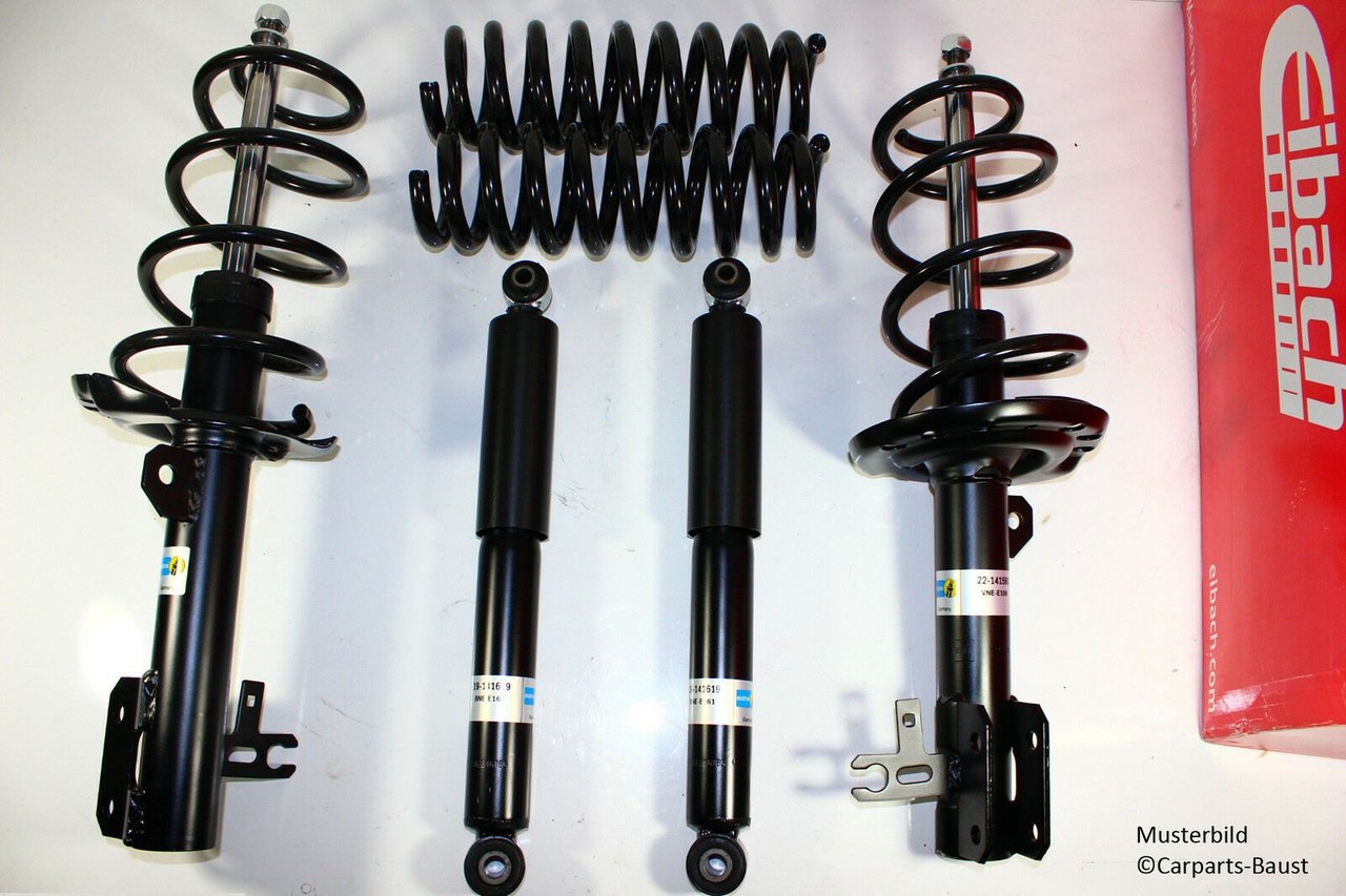

J'ai quand même changé, juste pour te contredire... Ca parait quand même plus logique de prendre la ref du châssis sport (la butée caoutchouc n'a pas la même hauteur), que celle du châssis standard... -

Je pense m'être planté dans la commande de mon "kit cache poussière et amortisseur"... J'imagine qu'avec des ressorts plus courts, je dois prendre le modèle correspondant au châssis sport ? Si un pro pouvait confirmer... Merci. Je parle de ces bestioles là: -

Je pense que c'est plutôt -20 le châssis s-line... Finalement on dirait bien que je n'ai pas cette pièce sur ma caisse vu que c'est une quattro... Pourtant plusieurs sites de vente référencent cette pièce comme présente sur les audi TT 1.8T 165kw 224cv... @+ -

C'est ta faute. Ou c'est grâce à toi, c'est une question de point de vue... Mais ça ne pourra que faire du bien au comportement de la voiture, qui est toujours en suspension d'origine... L'un dans l'autre j'espère ne pas trop perdre en confort. Oui, -25. C'est le max pour essayer de la jouer sans devoir passer par l'homologation pour le CT belge, compliquée et chère. J'ai donc pris des Bilstein B4, noirs et discrets avec les Eibach, noirs et discrets. Je pense que ça va le faire, ce n'est pas tellement plus bas qu'une suspension sport d'origine... Concernant les autres pièces à changer, j'ai aussi pris les coupelles de suspension et le kit protection poussière, avec la butée de compression. Autre chose à prévoir ? Cette espèce de coupelle métallique pour l'arrière (voir photo plus bas), ça doit se changer ? J'ai le temps pour y penser, le montage ne se fera que le 19 avril... -

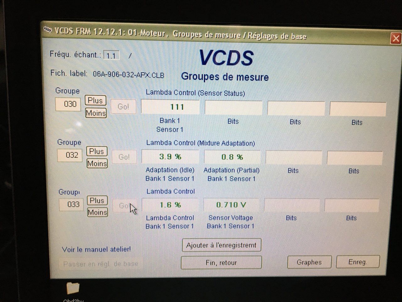

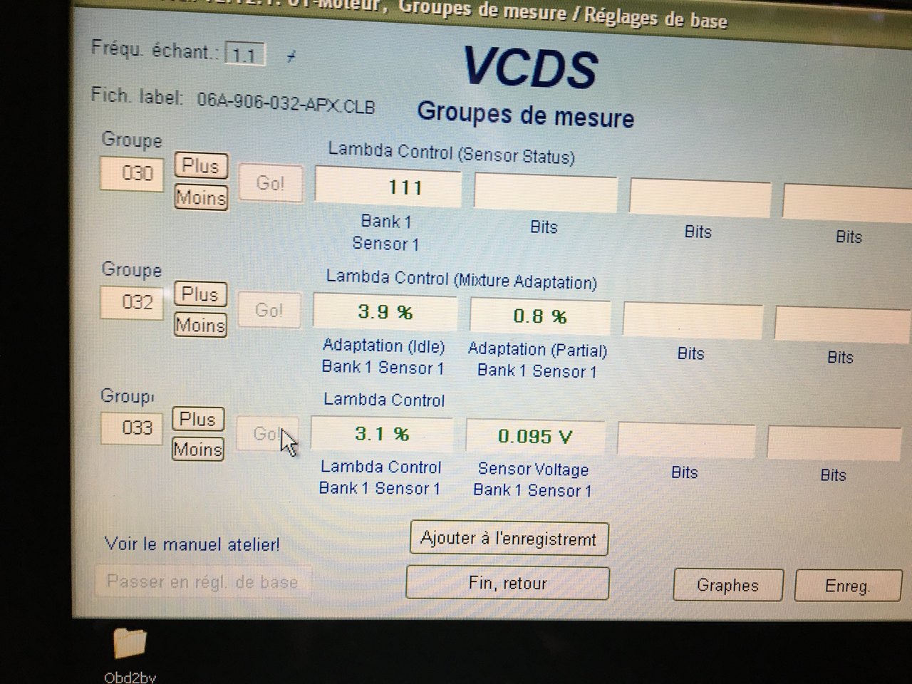

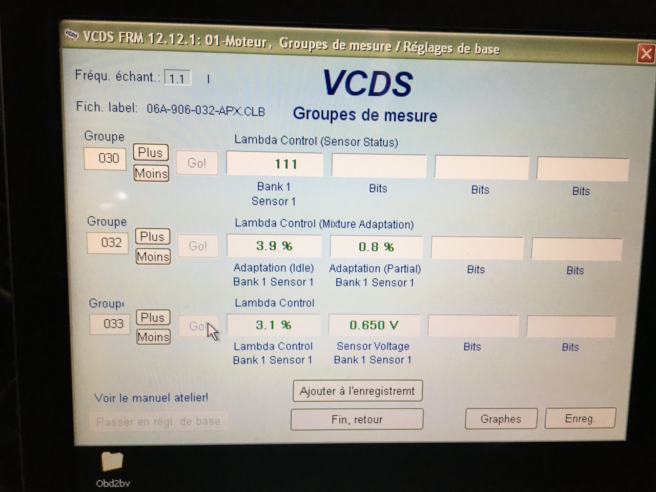

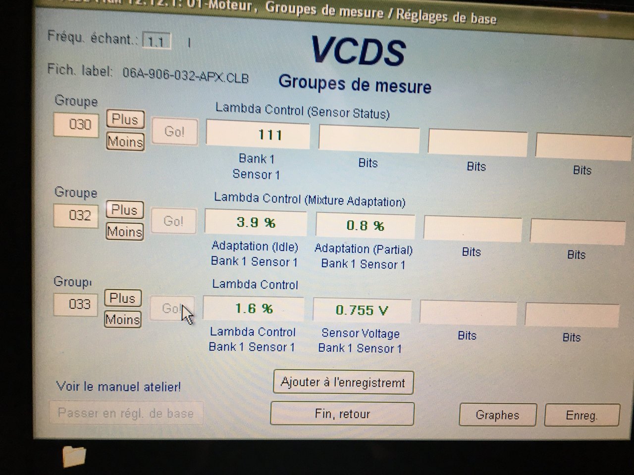

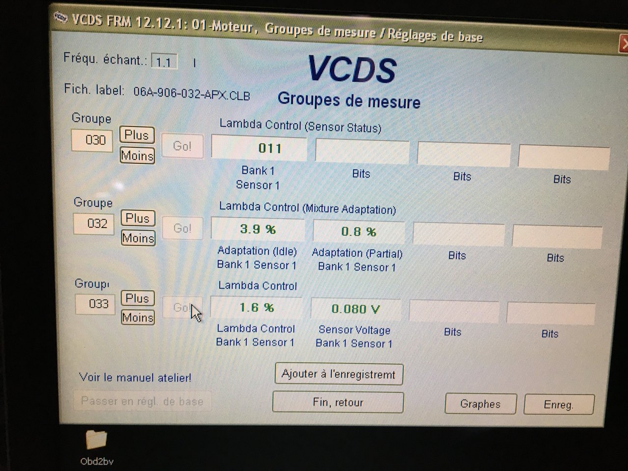

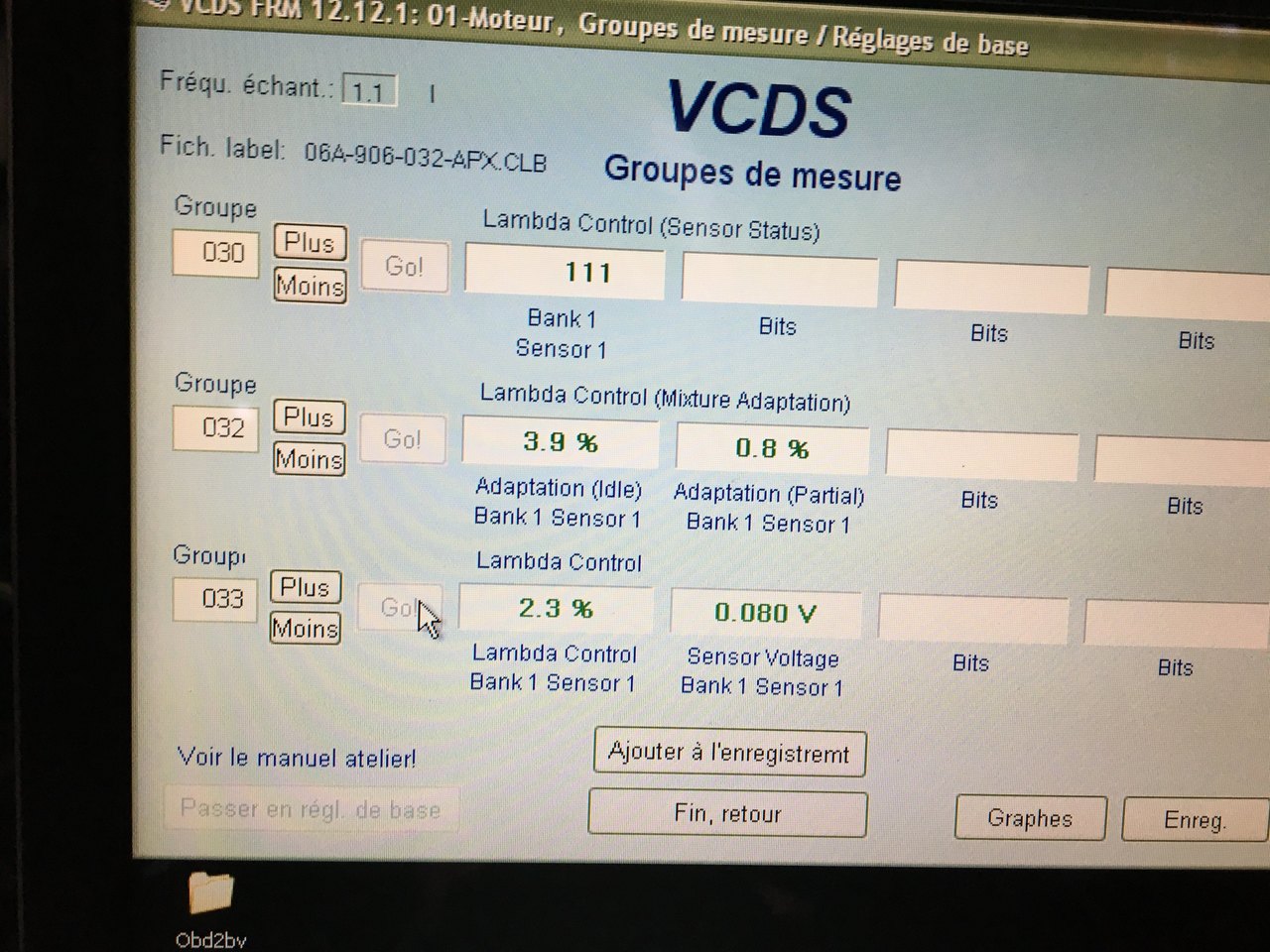

Contrôle technique refusé: Pollution :-(
Snic a répondu à un(e) sujet de Snic dans TT MK1 : Coupé / Roadster / Le Mans / quattro Sport - (1998 à 2006)
Oui surtout que franchement, la N249 et surtout le cannister, je les ai un peu démontés à l'arrache (spa bien ) Du coup j'avais un peu peur de devoir remonter ce noeud de durites.... Et puis un problème qui se résout pour 10€ (la soudure), c'est top -

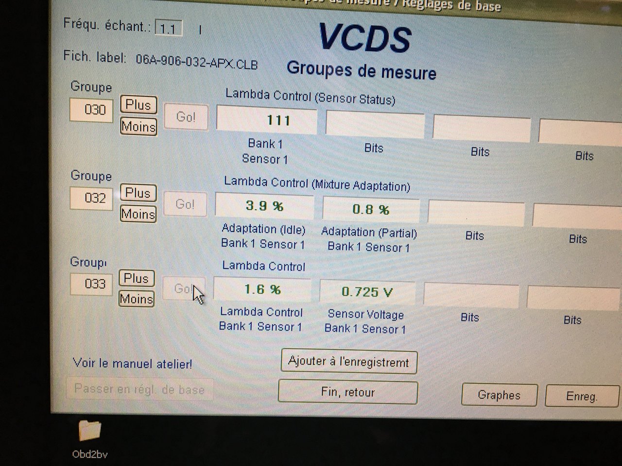

Hello, Contrôle technique OK, c'était bien cette fuite à l'échappement la coupable Merciiiiiiiiii -
Hello, merci, bon c'est déjà une bonne nouvelle Ah, ça c'est moins bien Salut, oui, c'est bien une sonde posée dans la sortie d'échappement... Ok merci, je vais commencer par faire ressouder ça alors... Merci pour ta réponse, c'est déjà toi qui m'avait aiguillé sur cette piste via un autre post -
Je vois sur d'autres posts des soucis entrainés par des fuites sur l'échappement. Sur ma ligne, une légère fissure se trouve entre le cata et le tube qui mène au silencieux. (donc au "cul" du cata sur la jonction avec le tube, au niveau de la soudure) Sachant que je n'ai qu'une sonde lambda au niveau du collecteur, donc très éloignée de cette fuite, ça pourrait quand même influencer le résultat CO ? Et enfin, quelqu'un a déjà été refusé au CT après le retrait de la N249 ou du cannister ? Merci -
Bonjour, Ce matin j'ai eu la désagréable surprise de me faire refuser au CT. Je pollue trop... Je n'ai pas de relevé du CT, ils ne donnent pas ça en Belgique... Peut-être une piste: J'ai enlevé la N249, et j'ai enlevé le cannister de récupération de vapeurs d'essence. Les prises sont restées branchées, pas de résistances... Ma sonde lambda est neuve (une seule sur ma voiture puisque moteur APX) J'ai fait quelques logs que j'ai un peu de mal à interpréter, les 4 première photos c'est au ralenti, les 4 suivantes à environ 2.000tr/min Si quelqu'un a une idée, merci d'avance
