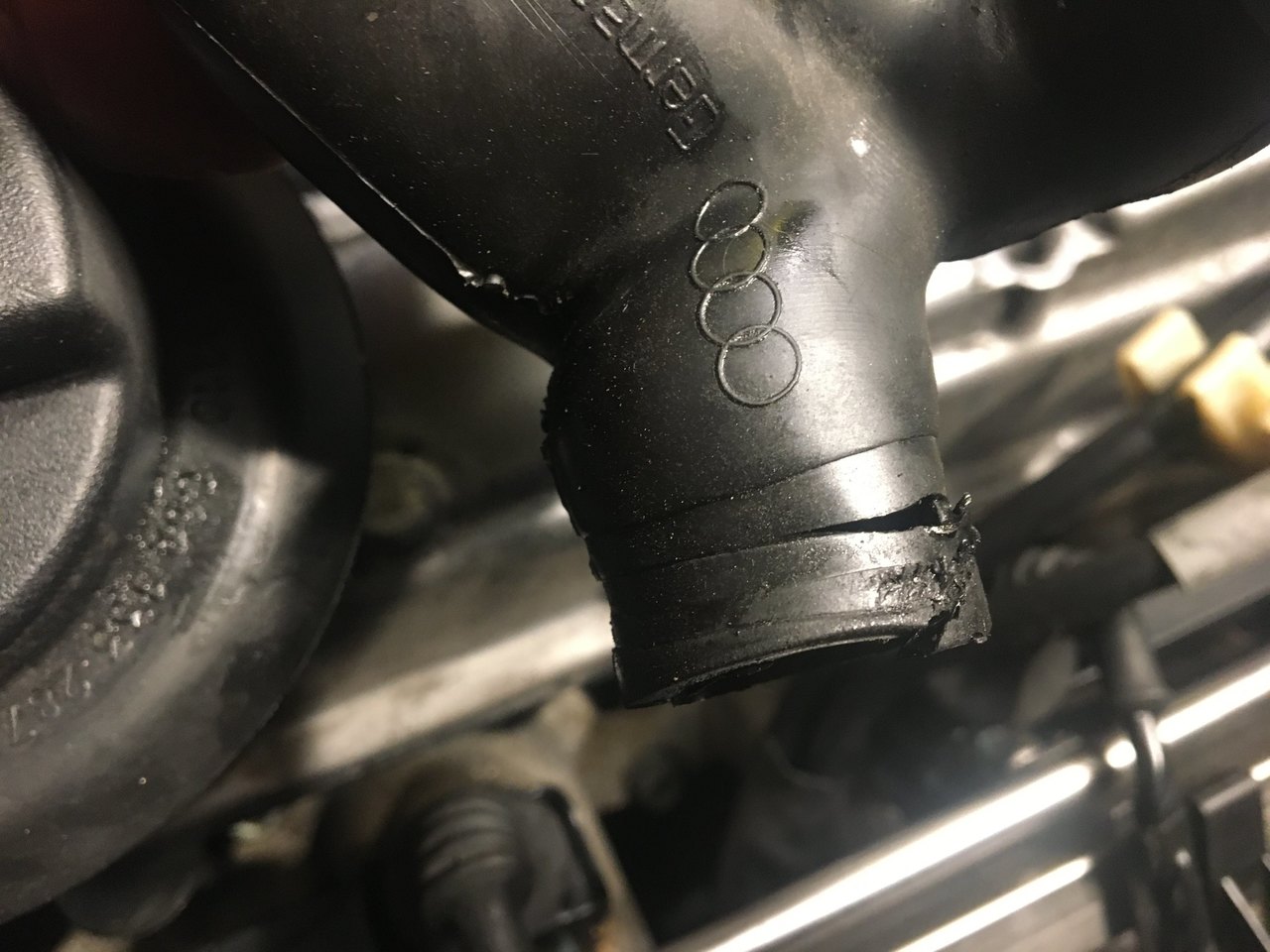

  1. Voilà, j'ai coupé le bout de cette durite (de moins d'un an !) proprement avec un cutter, j'ai su la remettre comme ça, légèrement raccourcie. Au prix que ça coûte (de mémoire presque 50€) je lui donne une seconde chance. J'ai parcouru 100km d'autoroute ce matin....Et la magie a opéré Plus aucune coupure !! J'ai retrouvé ma voiture ! Youhouuuuuu Merci à tous ceux qui ont pris le temps de donner des pistes et conseils de recherche. Spéciale dédicace à Cedric16 qui a évoqué la durite de reniflard.

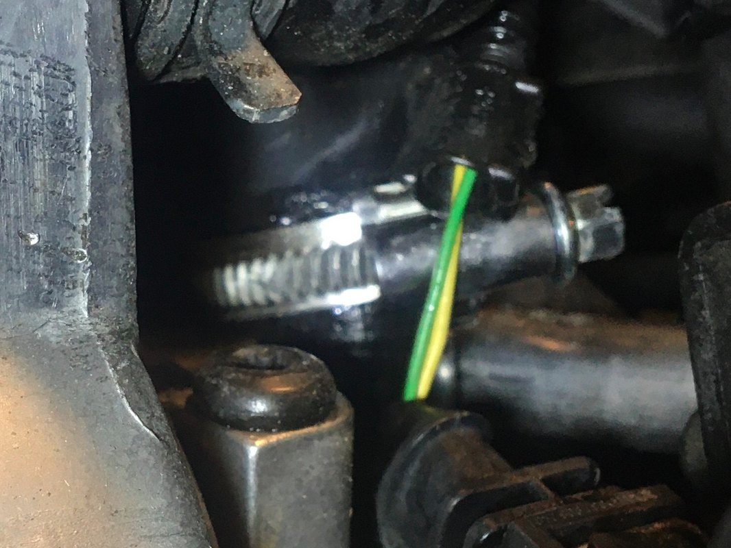

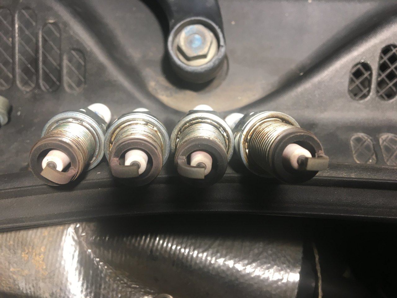

  3. Hello, je viens de vérifier le cablâge des bobines, tout semble ok. J'en ai profité pour sortir les bougies afin de vérifier leur état, et j'ai remonté mes anciennes bobines (qui ne m'ont jamais posé de problème) pour écarter cette cause. J'ai également vérifié les fils de la N75, qui sont aussi ok. Par contre, en vérifiant les fils de la N75 "côté moteur", je me suis aperçu que la durite du reniflard était déjà foutue, comme si le collier de serrage l'avait sectionnée. Se pourrait-il que cette durite, petée là où elle est petée, me donne ce genre de symptôme ? Quel serait le rapport, s'il y en a un, avec le circuit de récup de vapeur d'huile et des micros-coupures à l'accéleration ? Merciiiii
