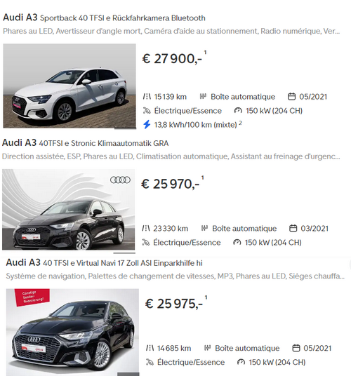

  15. Alors, comment te dire .... il ne faut peut-être pas se limiter à chercher sur LBC et la Centrale ou chez DBF Autos ... Après tout dépend de ce que tu appelles "bien équipé" ... si tu veux le toit ouvrant, des sièges sport cuir, le sound-system B&O .... tu sais que ça va exploser le prix. Mais juste pour te montrer que ça existe et démontrer que mon affirmation au dessus était véridique : Mais c'est vrai que ça demande un peu plus de peine que les transactions usuelles ....
