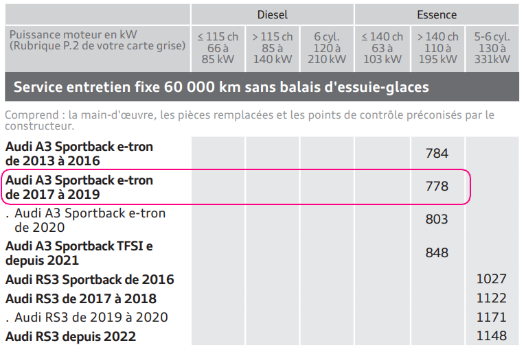

Programme et coût entretien A3 e-tron 8V - Concession ou Centre Auto ?
type901 a répondu à un(e) sujet de type901 dans A3 8V Sportback e-tron - (depuis 2012)
Petit debrief à retardement... Bref, passé par la concession de Bordeaux, 912 euros l'entretien des 60.000 soit 130 euros de plus que les concessions Audi Bauer à Paris. Pourtant, les loyers en bordure de rocade bordelaise sont moins chers que le 17eme arrondissement de Paris Ci dessous, les tarifs 2023 des concessions Bauer à Paris qui ont au moins la décence d'afficher leurs tarifs publiquement A Bordeaux, quand j'ai demandé "pas besoin d'essuie glaces, je les ai changés il y a 2 mois", réponse définitive "C'est dans le forfait". A Bordeaux, quand j'ai demandé "vous me donnerez un check batterie ?" réponse définitive "il n'y a pas de check batterie sauf si votre voiture est dans une liste signalée à contrôler" (pas forcément faux, le doc Bauer en lien ci-dessus ne mentionne pas non plus un check batterie) Bref, le coup de bambou, de massue, le racket officiel des concessions. Pour ne pas dire vente forcée ou vol manifeste. La voiture est restée 2h dans l'atelier pour vidange, filtres à huile, air, habitacle et 4 bougies d'allumage avant de rejoindre le parking. Le GPS de géoloc c'est pratique mais cruel. Je n'ai pas relevé que l'on m'ai facturé 3,5h de MO. On m'aurait sans doute rétorqué "vous croyez qu'une seule personne s'est occupée de votre voiture" ? Je n'ai pas relevé que l'on m'ai facturé de l'huile "LongLife" alors que l'e-tron est vidangée tous les ans / 15.000 km. On m'aurait rétorqué "c'est mieux" ... Ca fait chéro la facture d'entretien pour le "dossier historique" de la voiture et pouvoir montrer le carnet électronique en ligne correctement rempli ... -
