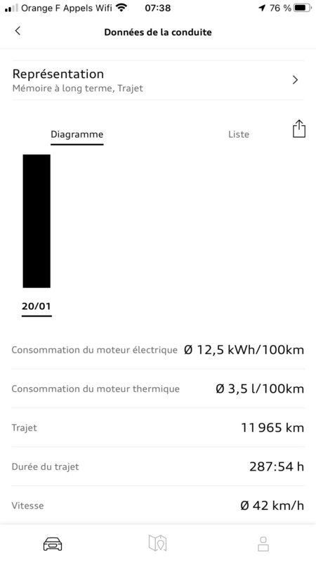

  19. Hello, Voici pour mes consommations. Il est à noter que l’affichage entre l’Odb et la réalité calculée est proche, avec un écart de 0,2 litres aux 10 km. J’ai consommé 444,16 litres de Sp98 pour 12000 km.

  21. Hello, Une photo vaut mieux qu’un long discours. Juste une précision, cet été j’ai fait pas loin de 3000 km d’autoroute ce qui explique la proportion de thermique. Armand
