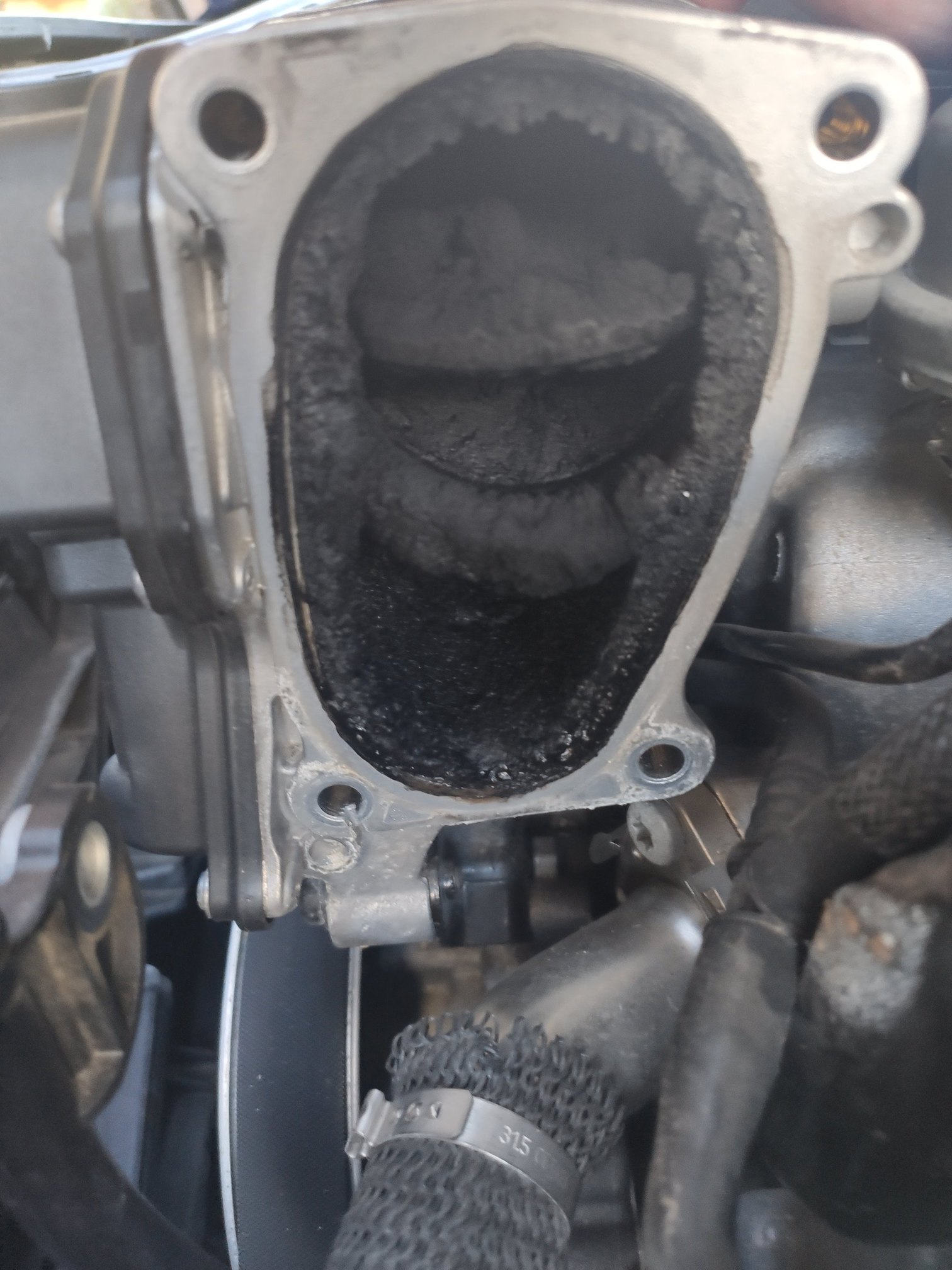

Un peu de news ici ! J'ai procédé au remplacement des rondelles cuivres d'injecteurs a 125k kms. Deux injecteurs étaient legerement noirs sur l'exterieur et j'entendais le pschiit, du coup ca m'a décidé a le faire. Finalement, ca devrait etre le debut, car les puits etaient tres propres, et les rondelles usées, mais pas de rupture. Tout c'est bien passé, demontage et remontage. Ce WE, j'ai donc enchainé avec le nettoyage de l'admission, au vu des photos que d'autres ont mises, j'ai voulu voir ce que ca pouvait donner. Vu comme c'etait propre cote injecteurs, je pensais trouver un peu de suie, mais pas ce niveau la !! J'ai donc nettoyé le tout, remonté, et la voiture est bcp plus souple en bas, plus rien a voir ! -
