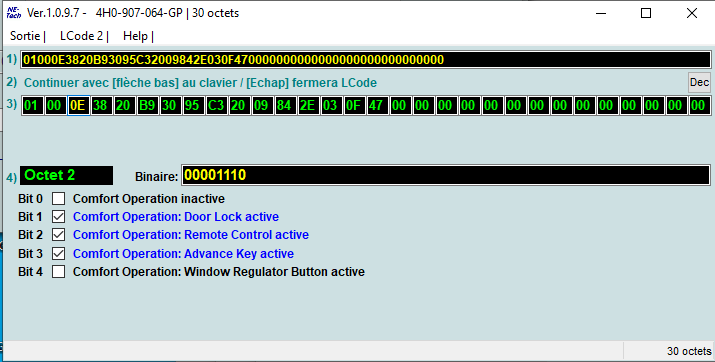

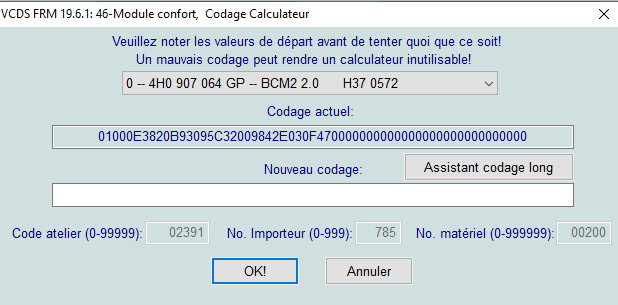

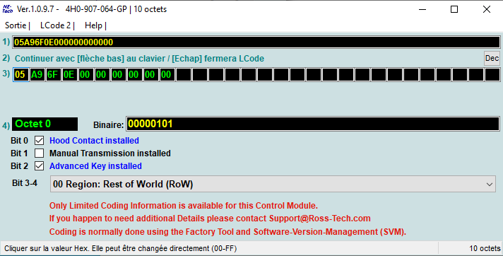

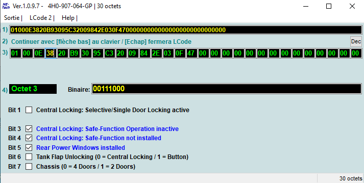

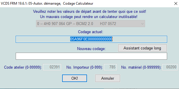

[TUTO] Rétrofit Keyless entry (ouverture sans clé)
Nico_FR a répondu à un(e) sujet de couettecouette dans A6 C7 / A6L C7 / allroad C7 - (2011 à 2018)
Désolé pour le retard, mais voila les infos des 2 modules. J'ai mis le detail sur ce qui me semblait pertinent en particulier sur le module 46. J'espere que tu vas trouver ton bonheur Module 5: Detail: Module 46: Detail: -
Tu veux le long coding au complet du 05 et du 46 ? je suis equipé keyless entry, donc si besoin je peux te dire ce que j'ai de mon coté -
