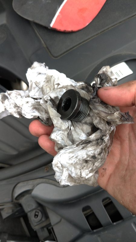

Bonjour à tous, Bon cela ne fait pas si longtemps mais il s’est passé beaucoup de choses Tout d’abord gros entretien sur la voiture de madame Vidange moteur, boite, frein et changement disque et plaquettes arrière. Il reste les pneus à faire, elle a rdv mardi pour cela. Avec les km qu’elle lui met à cette petite 307, je pense que je finirais par changer les sièges pour en mettre de 308 comme j’avais faire sur mon ancienne. Un peu de confort ne fait pas de mal ! Autrement pour l’Audi, elle a enfin eu sa vidange de boite, ainsi que son module maison anti erreur pour le feux arrière Je vous ai fait un tuto, même si je pense pas forcément utile je me dit que ça peut encourager une personne qui ne sait pas du tout comment faire. J’ai également enfin reçu mon plastique sous la baie de pare-brise. Photo : Par contre batterie trop grosse je peux pas fermer oups Sinon pour l’histoire de mon PV pour vitre teinté je suis passé le 19 au tribunal. Tout d’abord la loi : Elle dit que la vitre avant doit avoir au moins 70% de lumière Jurisprudence d’une cour de cassation en 2019, dit que les gendarmes jugent à l’œil et le contrevent doit prouver le contraire par écrit. Les documents en ma possession : Facture d’achat à un pro en date d’un mois avant le PV, photo du jour de l’achat ou l’on voit les vitres, attestation sur l’honneur du vendeur pro que la voiture est passé au CT avec les vitres teinté et vendu avec, le contrôle technique lors de l’achat du véhicule qui stipule qu’il y a des films mais qu’ils sont réglementaires Passage au tribunal : Le juge étonné que cette infraction retire 3 points sur le permis, dit que les attestations sont pas validées et idem pour les photos, elles ne valent rien devant le tribunal Ensuite il précise que des films je peux m’amuser à les changer tous les jours et donc CT pas valable. L’officier du ministère public explique que « encore il y aurait un taux d’inscrit », je précise à nouveau qu’aucun appareil est homologué, le juge me répond que cela couterais trop cher. Je demande donc au juge, lorsque que nous sommes en règles nous ne pouvons pas nous défendre pour cette infraction, car pour vous un procès-verbal ayant la même valeur ne vaut rien ? La réponse du juge a été très clair, lorsque l’on conteste un PV on a très rarement gain de cause et donc il est inutile de contesté. J’ai donc été déclaré coupable. La sanction est de 135€ et d’un retrait de 3 points sur le permis de conduire. Mon autre problème maintenant est que je n’ai que 6 points, et oui j’ai perdu de points en jeune permis (quand j’en avait 8, excès de vitesse 50 en zone 30). Je devais retrouver mes 12 points en décembre … Donc je suis bon pour faire un stage de récupération de points… Voilà pour les dernières nouvelles

Bonjour, Voici un petit tuto pour la vidange de boite sur un 2L TDI. Véhicule : AUDI A4/ 2006/ 2L TDI/ BPW/HCF/ 140 CH Les outils nécessaires : - Soit vous êtes fin et vous passer bien en dessous ou bien cric & chandelle ou une rampe - Un cliquet et douille BTR de 10 - Tournevis plat 1/ On fait tourner un peu la voiture, historie que l’huile soit bien fluide, 5minutes ça suffit 2/ On prépare la voiture, donc soit on lève au cric et chandelle, ou on monte sur une rampe. Prenez bien toutes les mesures de sécurité, ensuite on enlève les deux caches moteurs sous la voiture 3/ On peut ouvrir le bouchon de remplissage, ensuite on dévisse la vis de vidange sur le carter. Il faut une douille BTR de 10, la vis de remplissage se trouve au niveau du cardan coté chauffeur 4/ On peut maintenant vider la boite à l’aide du bouchon de vidange qui est le même que celui de remplissage On fait attention quand on le sort car il risque de couler de l’huile et sa serait dommage d’en mettre partout 5/ Une fois vidanger on peut fermer et descendre la voiture histoire qu’elle soit bien à plat, ont rempli ensuite à l’aide d’une seringue. Le remplissage se fait via débordement. Donc on protège en dessous ont rempli, ça déborde c’est top. On vérifie bien que on pas de fuite, puis on peut démarrer la voiture mettre une vitesse et attendre un peu, que l’huile circule bien partout. On lève la voiture, on remonte les caches en plastiques, on nettoie et voilà vous avez fini 6/ Voici les références pour les différentes boites -
