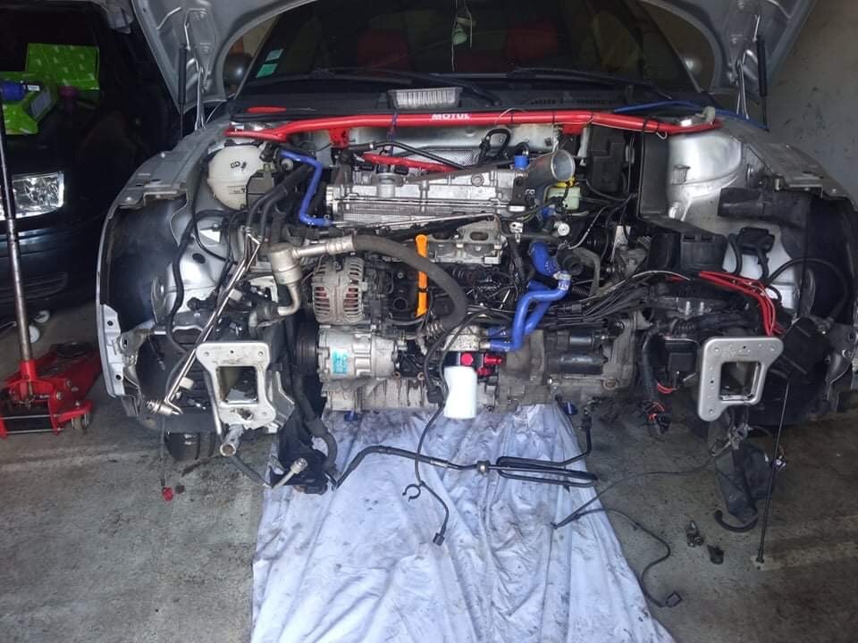

Pr la durite qui va au papillon l’ideal c est de tomber le pare choc et le phare et il faut couper un peu pr ajuster comme il faut -

Pr les durites avia arriere il faut limite tomber le train arriere ou au moins le desserer pr gagner un peu d espace pr la durite de turbo il y a un tuyau d eau rigide qui passe devant le turbo et qui gene le passage de la durite cette durite rigide est tenu avec une patte vissee sur le bloc devisses la au max sans enlever la vis et tire un peu dessus pr laisser un peu d espace C est tres juste mais ca passe et il faut prendre le bon angle apres vu que t as pris le gros modele ca risque d etre encore plus compliqué et pr la serrer au turbo il faut mieux etre 2 un au dessus pr maintenir la durite en place et un en dessous pr visser le collier tout seul c est galere car il faut serrer un peu le collier par dessous remonter dessus pr verifier la durite redescendre pr serrer etc -

Sur 2 rm les durites avia sont plus loin sur le circuit de freinage elles sont pas prises sur les etriers Pr les durites de refroidissement pas besoin de deposer le pare choc En enlevant le cache et son support pris sur la pipe d admission ca fait de la place -

Souvent les durites silicone sont un peu longues donc il faut les couper y en a 2 qui vont à l’echangeur il faut mieux tomber le pare choc pour les changer et la durite droite elle va sur le côté du moteur il faut mieux tomber la roue les sb j avais mis des strongflex j avais bien graissé et mis à l etau apres tu rentres le tube en metal dedans
