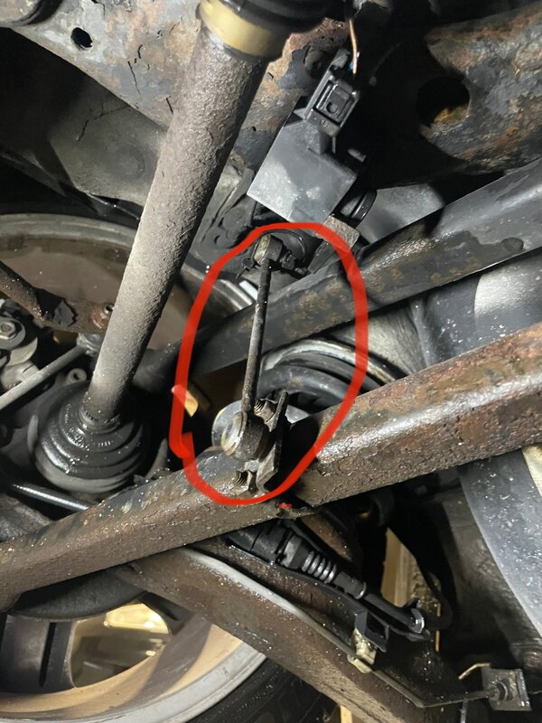

Bonjour à tous, J'ai encore pas mal de choses à faire sur cette S3 mais elle a déjà bien avancée... distribution, embrayage.... Je me suis aperçu en levant la voiture que cette pièce, une sorte barre reliée à un capteur était ko... quelqu'un connaitrait-il le nom et la référence de cette pièce par hasard svp ? Je compte aussi remplacer les durites rouillées à l'avant, ce sont celles de DA non ? si quelqu'un possède aussi la référence ce serait génial ! Merci à vous
