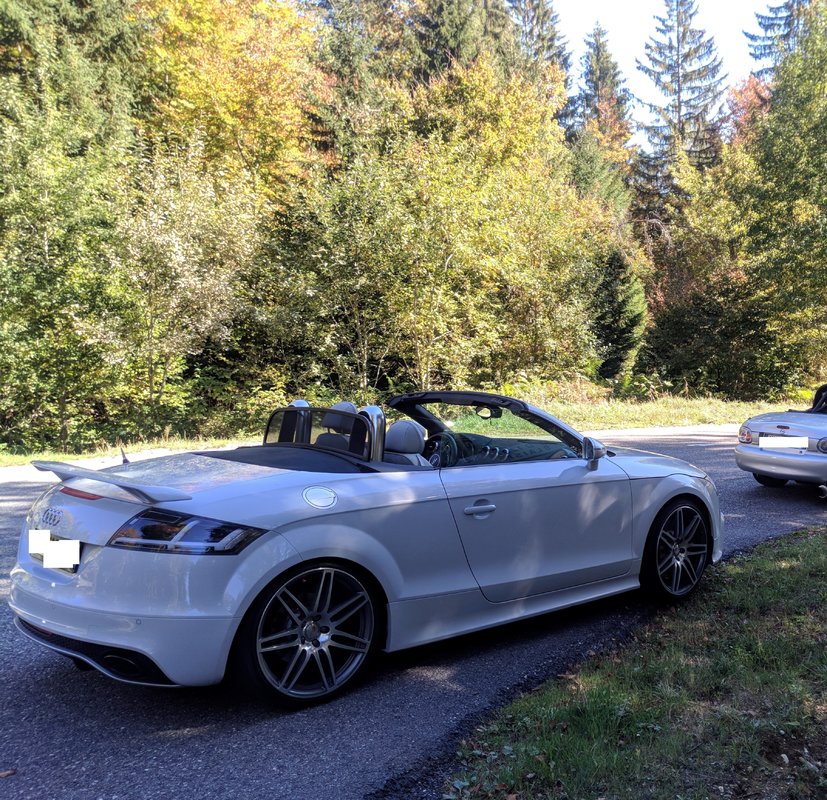

[Présentation] - Freddu010
Freddu010 a répondu à un(e) sujet de Freddu010 dans Présentation - Votre Garage
Merci à vous Sur la TT il y a : - 5w40 -Chauffe avant et souffle après (turbo) chaque sortie. - 61000 KM - Bougies froides et intercooler car elle avait tendense à chauffer l'été dans les montagnes Jurassiennes -Filtre sport Je sors de Jean Lain. Je déconseille, j'ai perdu beaucoup d'argent en carosserie avec eux. Je ferai un blog un jour sur mon année de litige juridique pour une petite facture de leur mauvais travail. Bref. Je conseil AMAG à Genève ! Ils sont incroyables. Des pros. Sur les groupes RS, RS SPORT. Sur facebook, on me conseil de passer en E85 mais j'aimerais faire une remap sur l'octane 100 (on me donne beaucoup de noms. Franchement déçu des devis fait, pas des ultra pros tous). J'ai la chance d'avoir Une (et oui !) copine qui est mécano du groupe. J'ai donc accès à EW si je demande. Je dois finir mes entretiens des 60000. J'ai fais haldex filtre + huile, boite. On m'a proposé de changer d'huile (j'utilise la réf vag) de boîte. Tout comme on m'a dit que la reprogrammation de DSG était obligatoire. Vos avis ? Je dois refaire 2 voitures. Intérrieur gros nettoyage cuires et ensemble. Des travaux de carrosserie sur les deux (ailes, jantes...). Auriez vous une bonne adresse prestations/prix avant Lyon vers l'Ain et le Jura ? Au plaisir de vous retrouver sur le forum pour échanger. Je vais essayer de faites des guides de mes futurs entretiens -
Pseudo : fredu010 Prénom : Frédéric Age : 32 Localisation : Ain Métier / Études : informaticien Voiture actuelle : Tt rs, focus Avant : Pas mal de motos, focus st st1. Des voitures légères pour rigoler dans le Jura. Passions : Ma femme avant tout. J'aime bien le sport, les défis, l'aventure. J'ai connu le forum par Google en recherchant des informations sur mes entretiens. Je m'y suis inscrit pour la richesse de son contenu, partager ce que je peux (je m'occupe moi même des voitures, j'ai acheté RossTech et tout), les bons plans, les bonnes informations. Un peu comme sur les groupes Facebook. La tuture : Elle est de 2012, je l'ai depuis 2015. Toutes options sauf ce satané prise jack ! Je vais chercher une solution ici et sur le web. Je suis en train de m'en occuper, je dois refaire quelques retouches carrosserie, jantes... Je cherche un carrossier. Je vous ferai un plus gros détail sur la voiture, je mets des photos. Je suis en train de m'en occuper justement ! Au plaisir de vous lire.
