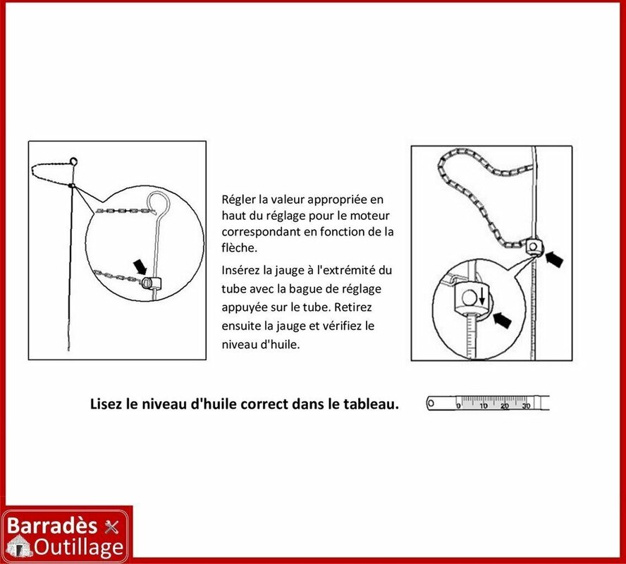

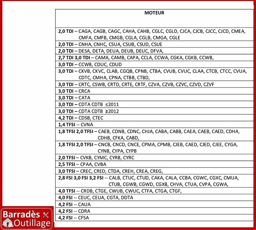

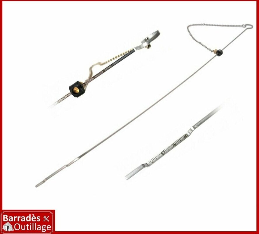

Bonjour, Perso j'utilise celle là sur mon 3.0 TDI, elle est compatible avec beaucoup de moteurs VAG car réglable. https://www.ebay.fr/itm/133978979906 Il faut voir le si le code moteur est dans la liste. Attention c'est une jauge d'atelier, a ne pas laisser sur le moteur! La grille de réglage est fournie avec la jauge, au pire je l'ai.
