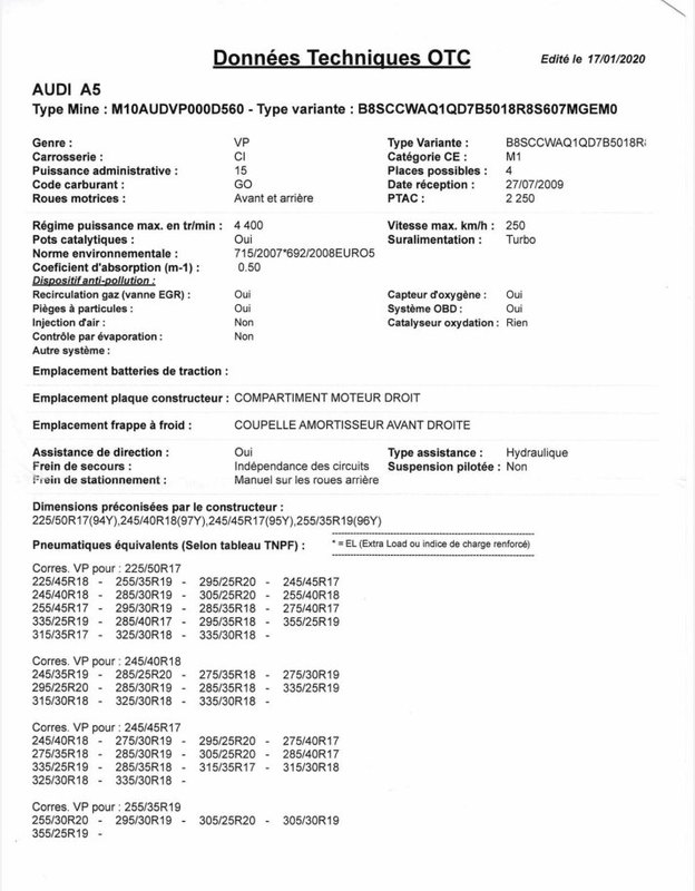

  9. Salut, Au final c'est un très bon choix! Pour tes "future jantes" je te conseille de passer en 19" pour 2 raisons, La 1ere, c'est une monte d'origine sur cette version qui ne te posera pas de problème, la 2eme en 20" tu perds énormément en confort routier sauf si tu fais que de l'autoroute.. le 20" est une monte possible par équivalence, j'étais passé en 20" sur ma précédente A5, avant l'achat des jantes je suis aller voir le contrôle technique à coté de chez moi, avec le n° VIN il m'a donné les montages possibles par équivalence car non préconisés par le constructeur. Au final je l'ai donc fait en respectant l'équivalence, mais voilà les difficultés auxquelles tu devra faire face, les pneus en équivalence n'existent pas dans l'indice de charge préconisé par Audi (96 Y XL) Tu trouveras que du 92 Y XL , même si ces indices sont suffisants pour le véhicule ils restent non préconisés, lors du contrôle technique si le contrôleur fait bien son boulot, il devra vérifier que la charge à l'essieu est conforme à l'indice de charge du pneu (ce qui est le cas pour le 92Y XL) mais si le contrôleur ne se base que sur la préconisation du constructeur bein ça ne passe pas! c'est ce qu'il c'est passé lors de la vente de cette A5 Pneus non conformes! il à fallu que je bataille avec lui pour qu'il prenne en compte la taille par équivalence et le calcul de charge à faire, heureusement j'avais gardé le document édité par le précèdent contrôleur qui indiquait les montes possibles sur mon véhicule, c'est finalement passé mais c'est compliqué! d'autre part le tarif des pneus en 20" sont carrément plus cher.. sauf si tu mets du 1er prix (ce que je ne conseille pas) la dimension en 19" est pour la jante: 9J x 19 - ET 33 (déport) pour les pneus : 255/35 R 19 - 96Y XL en 20" : la jante est similaire, il faut juste faire gaffe au déport, j'avais monté un déport ET 30 qui est proche de l'origine et ne pose pas de problème, pour les pneus, 255/30 R 20 92Y XL Voilà le document en question
