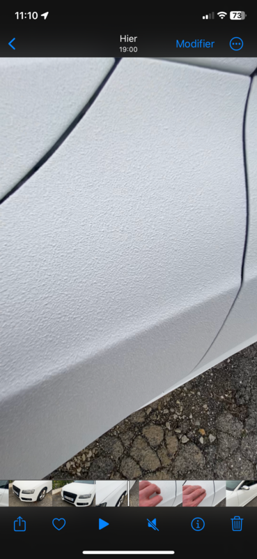

J'étais pas forcément fan quand j'ai découvert les peintures Raptor mais au final j'en suis content. Certes on perd le coté métalisé et brillant d'une peinture classique, mais le rendu fait très blanc pur et le gros avantage reste le coté "inrayable" et antichoc vu que c'est de la résine. Comme l'a dit le carrossier, si un rouleau de lavage peut rayer, avec le raptor c'est le rouleau qui va ramasser^^ -

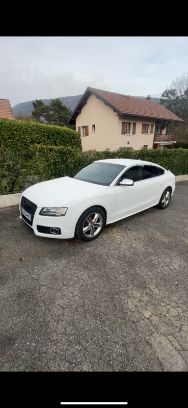

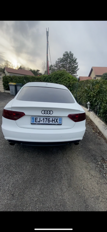

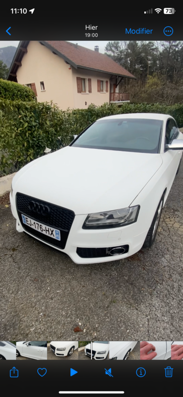

De retour avec plus d'infos! Au final c'est bien une B8 phase 1, mais le numéro de chassis lui renvoi bien a une B8 phase 2 restylée en 2012.... Je ne sais pas quel mic mac ils ont fait Audi la^^ Voici les photos de la titine récupérée hier. Peinture Raptor complète, nouvelle calandre nid d'abeille et grilles antibrouillard avec -
