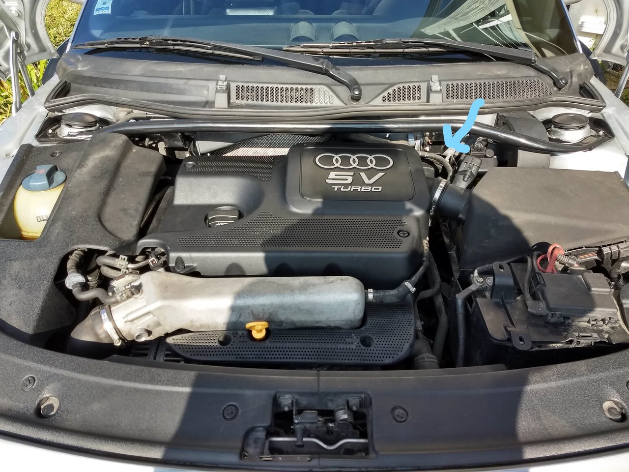

Remise en état d'une Audi TT 8n
Maxou79 a répondu à un(e) sujet de Maxou79 dans TT MK1 : Coupé / Roadster / Le Mans / quattro Sport - (1998 à 2006)
J'essaierai ça la prochaine fois que je serai au garage. J'ai reçu toutes les durites pour la dump valve et tout le tralala. Par contre j'ai une durite qui n'est pas fixée. Elle se trouve derrière la boite à aire et le débitmètre. Elle est branchée sur un boitier sur la taule. En gros je tire dessus, elle vient. il n'y a pas de collier de serrage... Je pense que c'est pas normale (cf petite flèche bleue ) -
