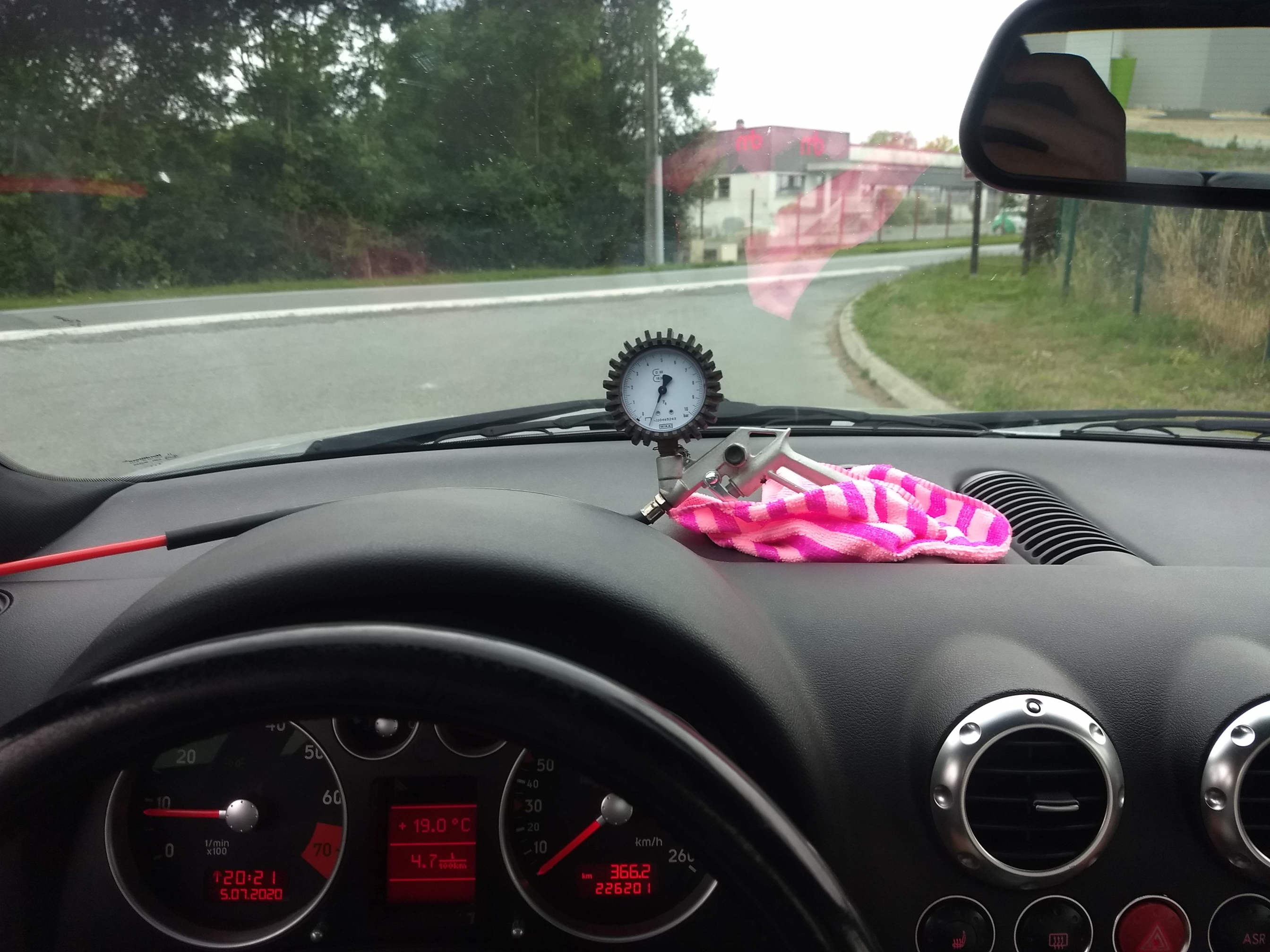

Merci pour vos réponses ! Et si je ne soude pas les écrous et que je met des rondelles Grower est ce que ça passe? Je me suis pencher sur mon accélération linéaire et j'ai donc bricoler un setup "mano turbo". J'ai remarqué qu'elle ne dépassait pas les 0,4 bar de pression. La n75 ne fuyant pas, j'ai mis sous pression le circuit de wastegate et elle souvre complètement à 0,5 -0,6 bar de pression. Est-ce normal ? J'ai enlever la N75 et la wastegate du circuit et fait 3 tirage pour voir si mon turbo n'était pas HS. Et elle marche beaucoup mieux ! Mais le turbo fonctionne sous accoups. Afin d'éviter de bousiller mon turbo, j'ai tout rebrancher et la voiture redevient plat et linéaire. Je vous met des vidéos dans le lien là : https://photos.app.goo.gl/4wWSiicEEm1DzhPW8 Help ! -

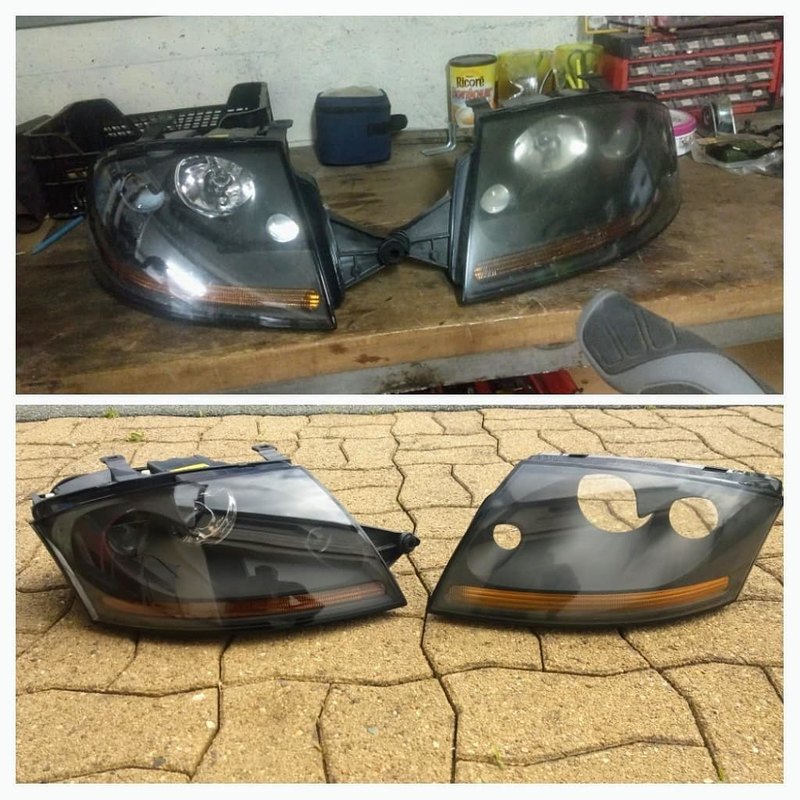

J'ai d'abord démonté l'optique ^^, ensuite j'ai désolidarisé l'optique avec un décapeur thermique. J'ai nettoyé tout les plans de joints. Pour la correction du plastique, j'ai tout dégraissé des deux cotés avec du nettoyant vitre pour voir l'état de dégradation de l'optique. Vu que le miens était relativement en bon état (exempt de grosse rayures), j'ai poncé au 1000 à l'eau puis au 5000. J'ai bien séché et dégraisser le tout et j'ai effectuer à un polissage en partant d'un compound pour aller au plus fin. Enfin, tu inspectes que tu as une transparence sans halo et rayure, tu dégraisses une nouvelle fois et tu protèges par une protection céramique. Tu laisses sécher une bonne semaine (même si 1 à 2 jours suffit). Pour finir tu nettoies bien pour enlever tout trace de doigt et tu recolles. -

Bonjour ! Je reviens sur le forum après un nouveau débitmètre, une batterie neuve et une rénovation des optiques (celui de gauche à 4 ans et celui de droite 21). Cependant une mésaventure m'est arrivé... J'ai la fixation de la barre stabilisatrice qui c'est fait la malle... Je l'ai récupérée... Mais lors du remontage j'ai le pas de vis qui est complètement bouffé des deux côtés. Il n'y a pas de quoi mettre des outils de perçage taraudage donc je suis bloqué. J'ai vu que sur le berceau, les vis sont prisent sur des sortes d'écrous soudés dessus... Si je les découpe pour en souder de nouvelles, c'est safe ? De plus, j'ai testé ma pression turbo et je ne dépasse pas les 0,5 barde pression. Je fais mes petites investigations dans mon coin. -
