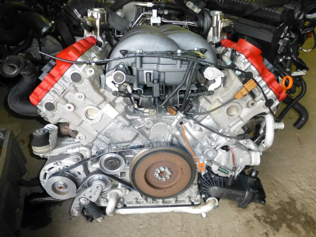

Salut romainbsn intéressant tout ce que tu dis là 😁 je suis tjs à la recherche de la mienne as tu regarder le joint du puit de jauge c'est pil la et ça peux couler sur la durite de DA car je pensais que c'était ça aussi mais pas la même odeur ça sent pas pareil. Tu peux voir si ya de l'huile autour du puit de jauge au dessus de la pompe à huile 😉. J'attends avec impatience tes résultats lol je des père de cette fuite 😜 -
Audi S4 B7 d'origine tout droit venue de Suisse
xhym a répondu à un(e) sujet de romainbsn dans S4 B7 / S4 B7 Cabriolet / RS 4 B7 / RS 4 B7 Cabriolet - (2004 à 2008)
Voici une photo montrant que çà "peut" venir de plus haut. Je dis pas par contre que ce soit pas ton joint de carter, mais je me suis fait avoir autant que çà te serve ;-) Bon courage, si tu trouves dit moi :):) -
@Daniel +1 avec daniel et vérifie que tu n'a pas de fuite dans le V du moteur à cause du joint d'embase du filtre à huile. Je l'ai changé aussi car il y'a un trou sur l'avant du moteur qui arrive pil a cet endroit! et ca coule sur la fameuse vis dont je t'ai parlé. Attention si tu veux le changer faut démonter l'admission. Pour vérifié sans démonter tu met une lampe torche au niveau des trous entre chaque canaux de l'admission et tu regardes dans celui à coté. -
Regarde à 1:08 sur ta vidéo la vis en haut à droite elle a une goutte dedans on dirait. -
Salut, Pour l'avoir fait sur la RS, il faut vidanger le ldr, demonter la durite qui passe devant, démonter la barre antiroulis aussi. j'avais la même chose!!! le problème en plus en roulant çà va sur l'échappement... et bien le changement du joint n'a rien changé. Je suis en train de voir pour changer le joint du puit de jauge car après nettoyage roulage et montée en température çà revient et y'a des gouttes au dessus du carte. Donc je te conseil de netoyer et fait juste fuir un petit peu et regarde bien au niveau du joint de pompe a huile et voir si çà vient au dessus aussi. en espérant t'aider. Guillaume. -
