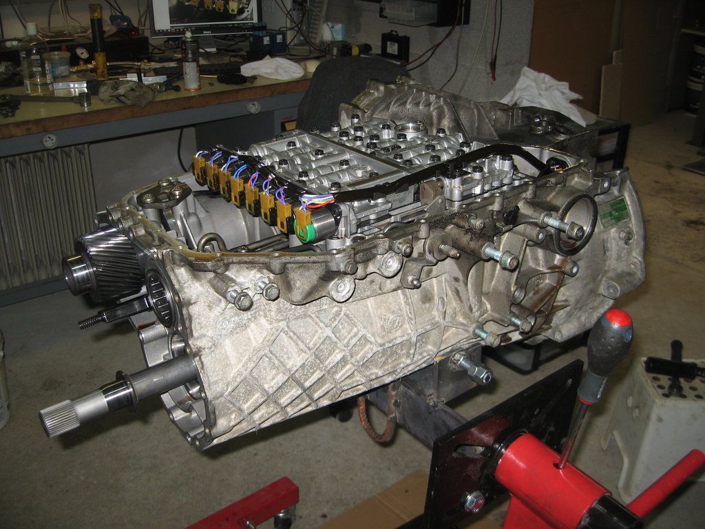

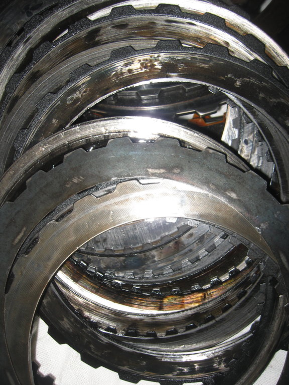

Bonsoir, J'ai débuté la réfection de la boite a vitesse de mon S6. Comme Scalpa88, il s'agit d'une 5HP24, code Audi FBD Un historique rapide, la boite a été refaite soi-disant par un spécialiste il y a quelques années. L'auto a ensuite été immobilisée quelques années. Elle a été remise en service il y a 2 ans et la boite s'est mise a dysfonctionner presque aussitôt. Deux vidanges ont été réalisées il y a quelques mois, une avant le remplacement du radiateur, l'autre après. J'ai récupéré le véhicule il y a un peu plus de deux mois en connaissant parfaitement cet historique. Je viens de commencer a ouvrir la boite et j’ai déjà trouvé que l'embrayage A est vraiment au bout du bout (voir photo) et il me reste encore du démontage à faire J'ai déjà quelques questions a soumettre a votre sagacité: 1. Concernant la cloche de l'embrayage E, celle-ci présente des traces d'usure (voir photo), qu'en pensez-vous, je ne vois pas d’où cela peut provenir 2. Une question pour scalpa88, as-tu eu besoin de remplacer des clip de maintien de disques pour retrouver les jeux préconisés dans Elsawin ? Voilà pour commencer, d'avance merci pour votre aide. Fred38 -
