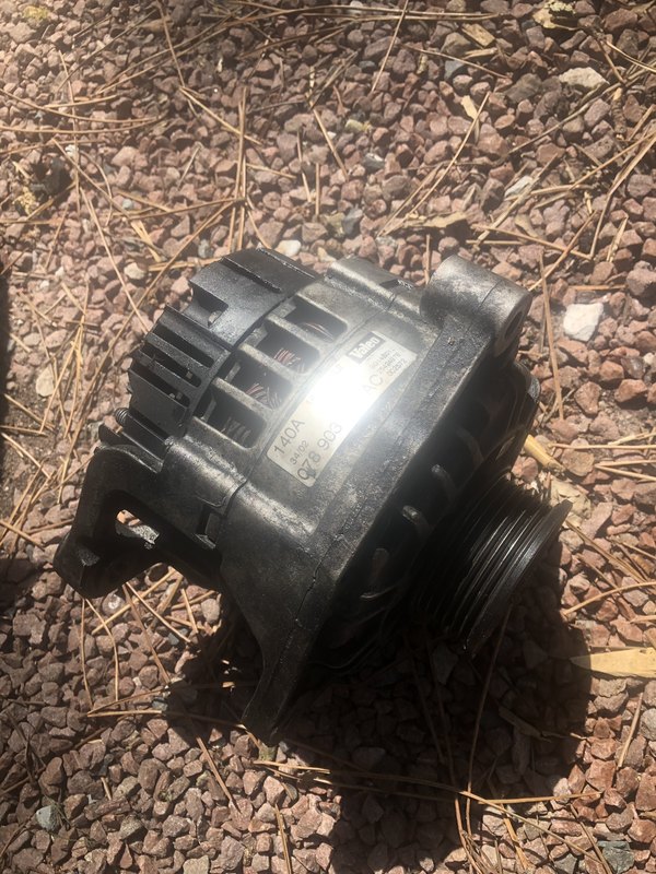

Alternateur hs
lorenzo401 a répondu à un(e) sujet de lorenzo401 dans A6 C5 / allroad C5 - (1997 à 2005)
Maintenant la question pour la réf 078903016ac valeo marqué sur celui déposé, chez oscar un reconditionnè réf 437359 218,29 euros consigne de 60 euros et un neuf 251,78 euros valeo sans frais de renvoi de l’ancien au moins 20 euros environ autant prendre un neuf ???? Ça évite d’emballer et le déplacement à la poste là est la question???? Et autant changer la courroie aussi presque en bout de réglage ??? Envoyé de mon iPhone en utilisant Tapatalk -

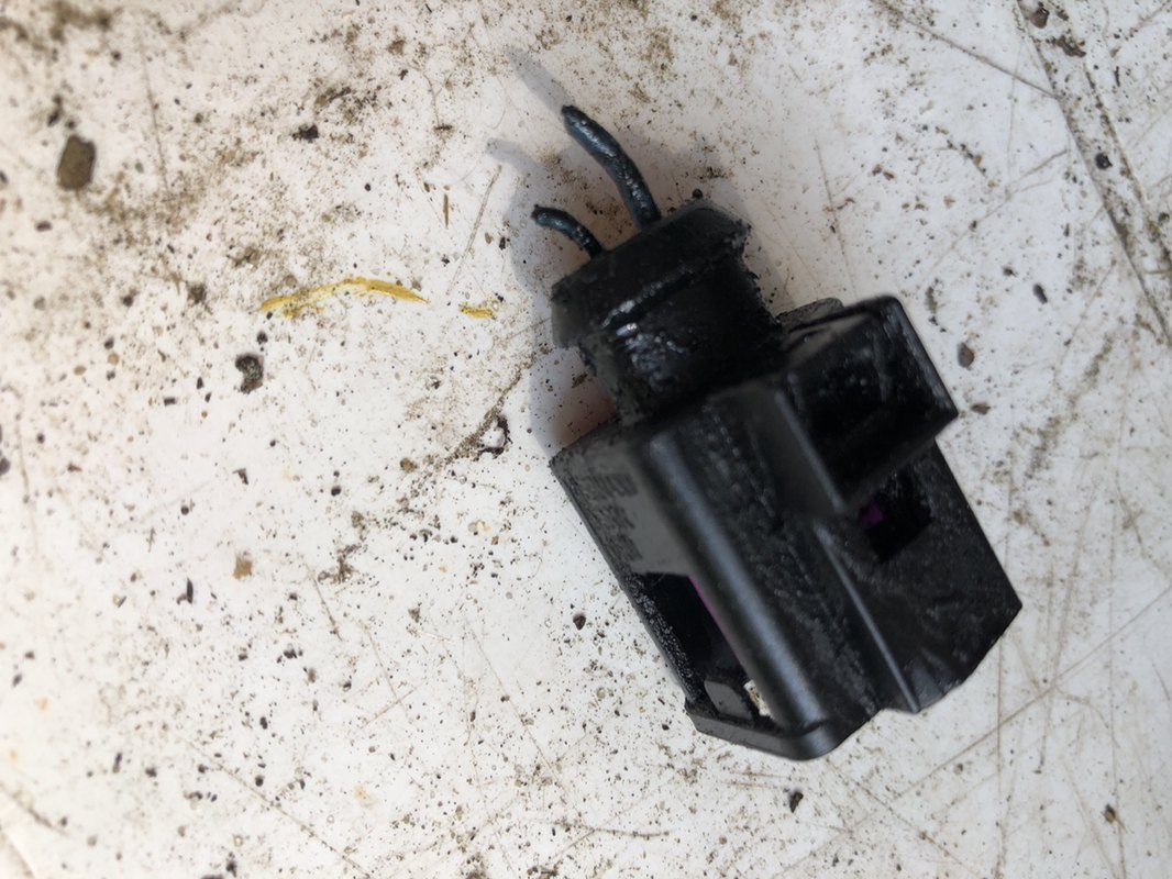

Alternateur hs
Ca c’est fait galère pas beaucoup de place et en plus je coupe les fils du connecteur presque à raz au lieu du collier [emoji31][emoji31][emoji31] Envoyé de mon iPhone en utilisant Tapatalk -

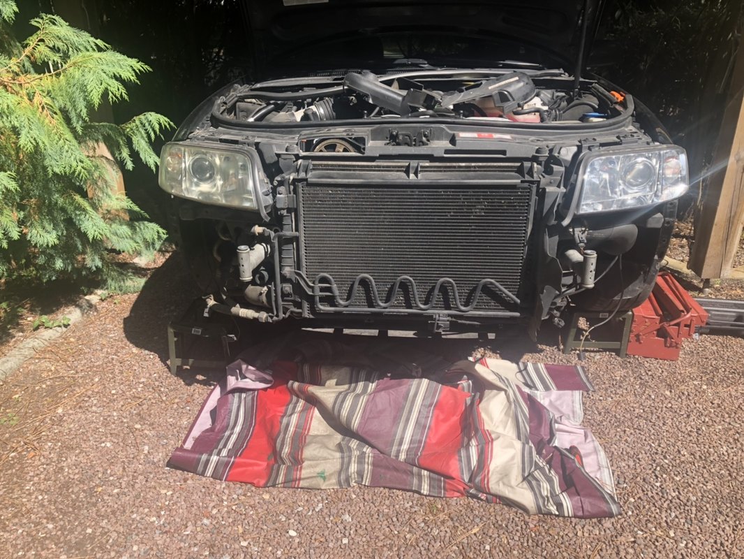

Alternateur hs
A6 2003 Envoyé de mon iPhone en utilisant Tapatalk -
Bonjour , apparemment mon alternateur m’a lâché, le voyant de batterie s’allume en rouge et le voltage a baissé à 12 v , j’essaye de trouver désespérément un tuto complet pour mètre la face avant en position sav pour une phase 2 de 2003 v6 tdi , ainsi q’une ref pour commander l’alternateur moteur bfc boîte 6 meca si vous avez ça je suis preneur, merci Envoyé de mon iPhone en utilisant Tapatalk
