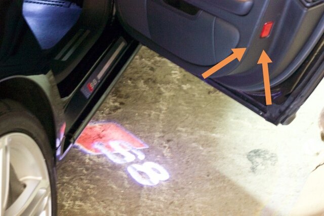

Le répetiteur lumineux sous la serrure ne fonctionne pas porte arrière droite. -

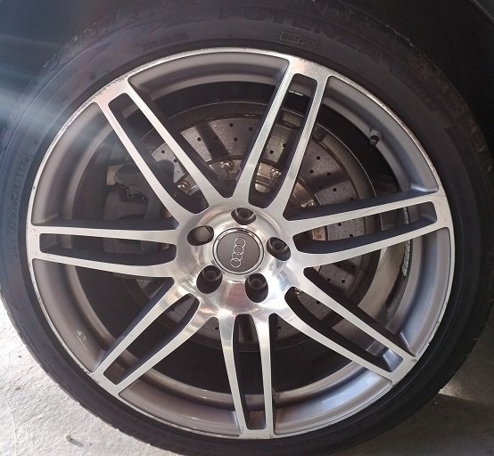

A votre avis, à quel prix puis-je les céder à savoir que les pneus sont hs et elles sont toutes marquées ( c'est la plus abimée) 20 pouces 9 de large ET46

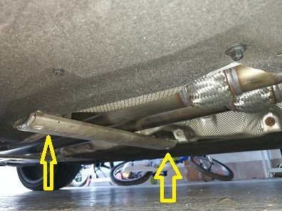

Voici quelques photos du travail effectué sur les lignes. J'ai fléché les entretoises qu'il a fallu poser pour permettre aux tubes de 76mm de passer ! Les tresses ont aussi été changées par des inox et extérieurement les catas sont intacts. Les 2 silencieux sont neufs et en inox et les 4sorties sont celles d'origine. Finalement, à l'arrêt, on ne se rend compte de rien :sol:

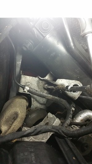

Tant que l'on est au dessus, on bouche cette petit durite avec une des vis que l'on a retiré au dessous.

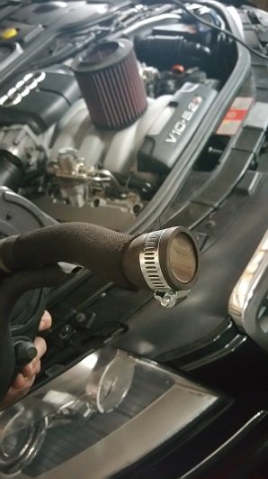

vu du dessus la durite qu descend de la boite àair bouchée dans mon cas avec un morceau en inox plein etle démontage du support sous la boite à air.

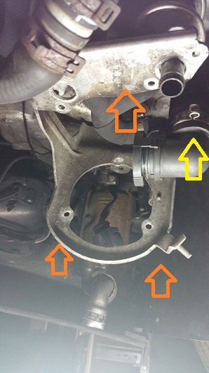

Voila une fois la pompe otée de son support avec l'aide des trois vis, il reste à enlevé le support (en rouge)par le dessus, 2 autres vis. Flèche jaune pour la prise d'air qu'il faut bouché. Elle descend directement de la boite à air au dessus.
