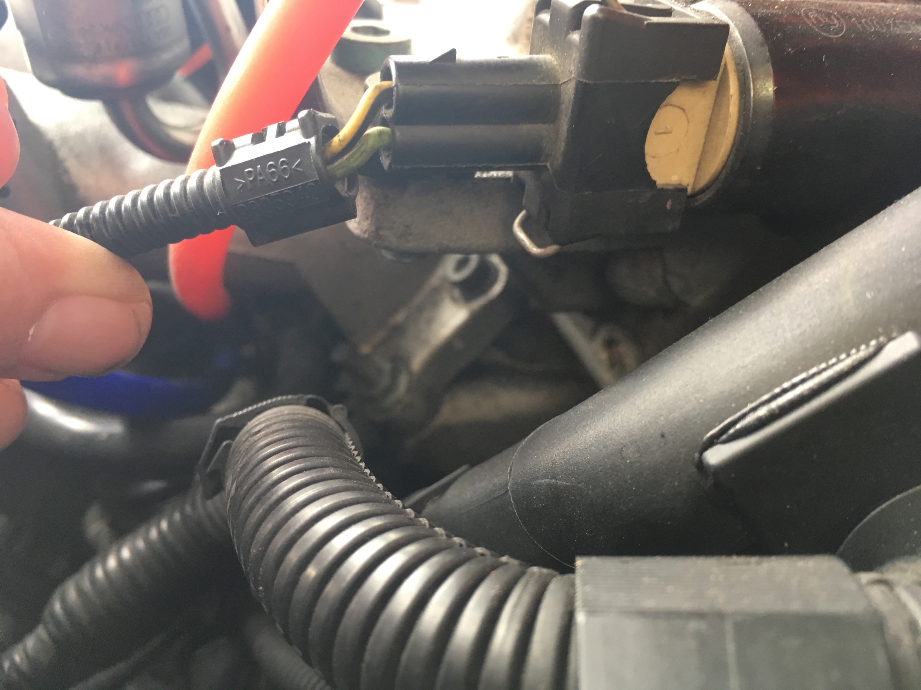

ton canal 032 donne une fuite après le papillon, c'est a dire toute les durites sous collecteur ou reniflard... sur ta photo on voit bien la fuite, je dirais que c'est la durite qui va à la N249 qui te manque, faut la rebranché, pas bouché le trou sinon pour les logs accélère a fond de 2000t au rupteur, la on voit que y'a pas de charge avant 3000 mais tu étais a fond?ou tu as accélérer a 3000 sur le premier log? pour moi pas de souci de pompe mais faudrait faire un log bien a fond tout le long -
