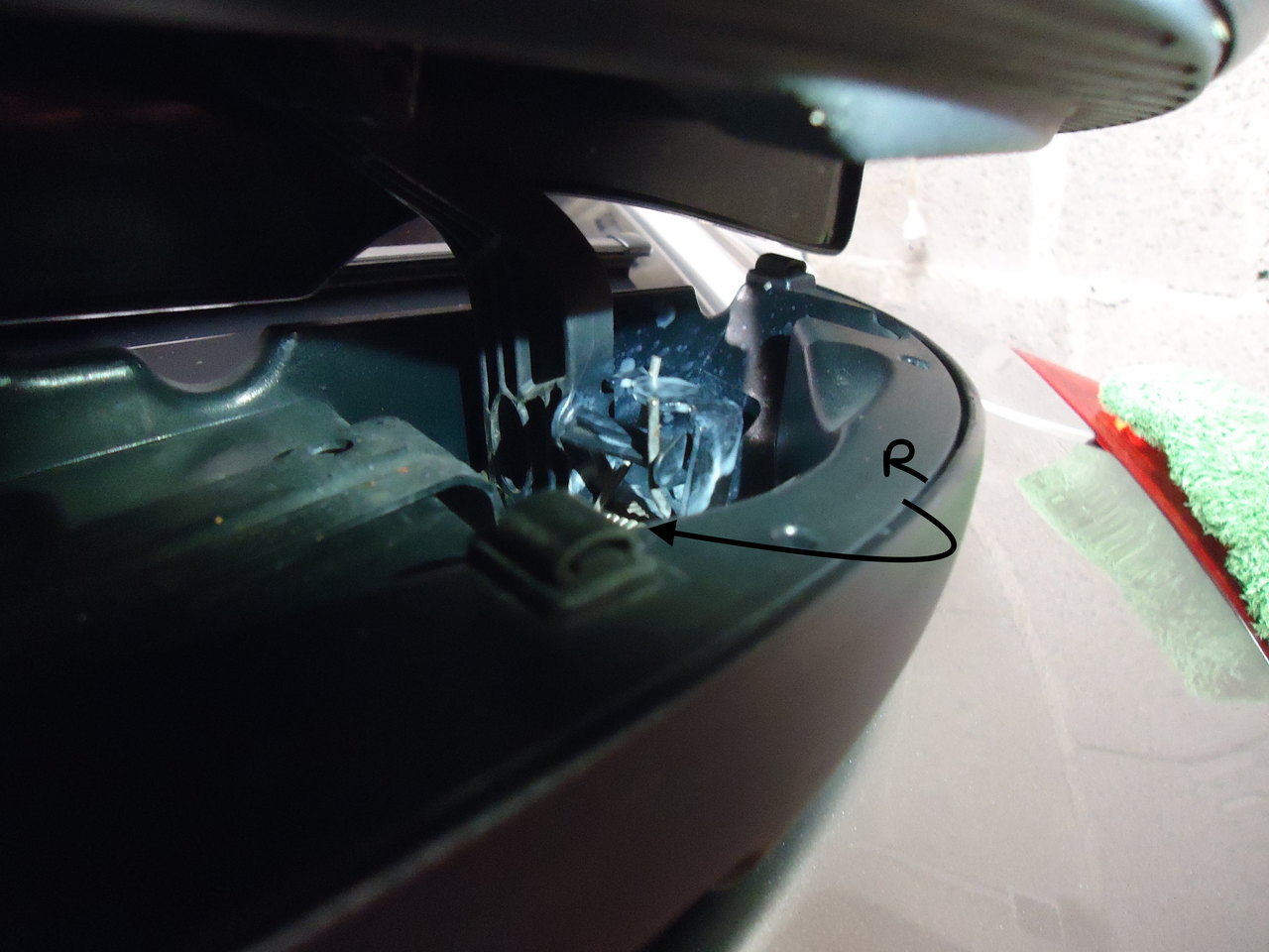

  6. RABITO
    Le rêve en Panamera Turbo

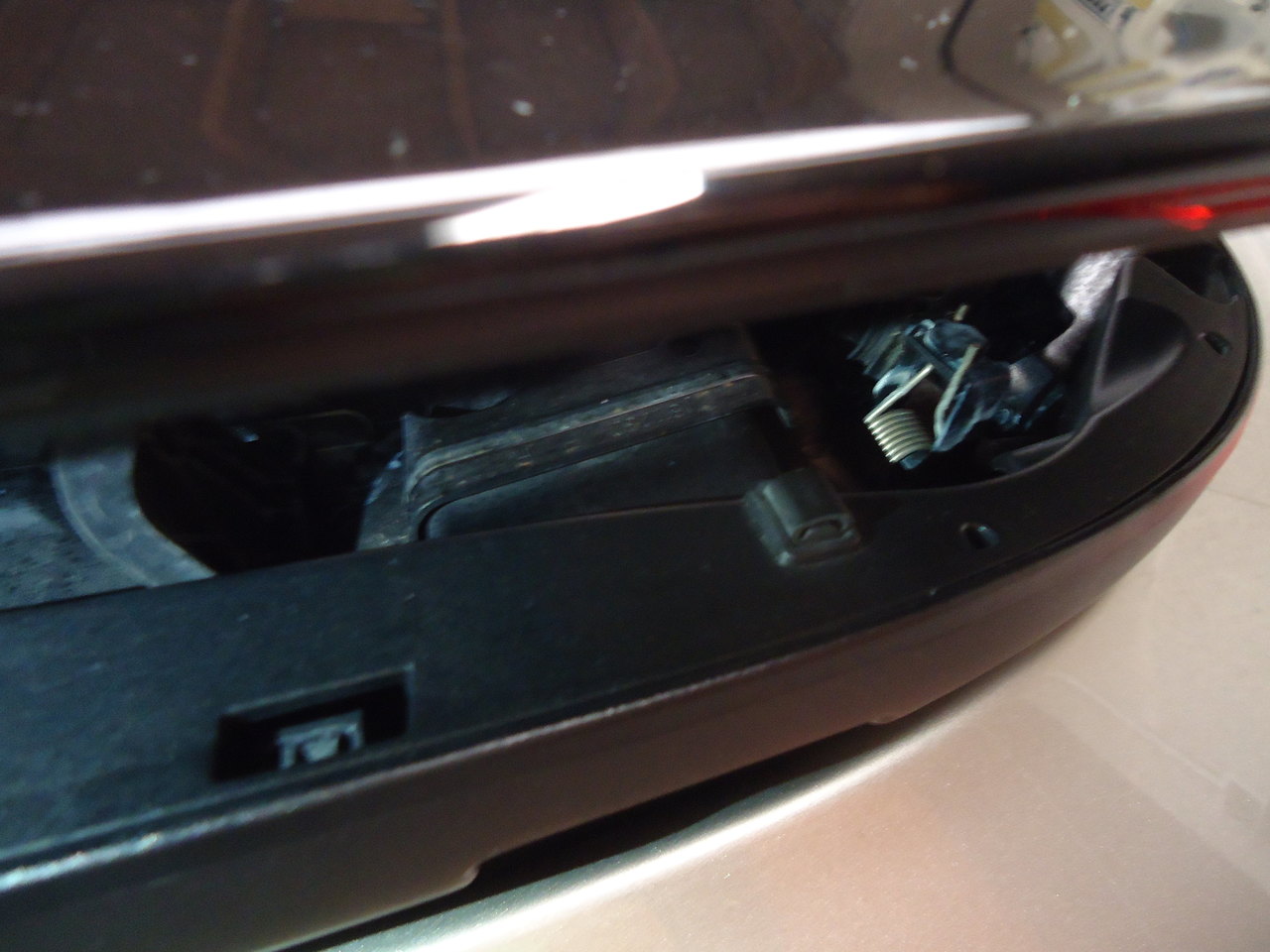

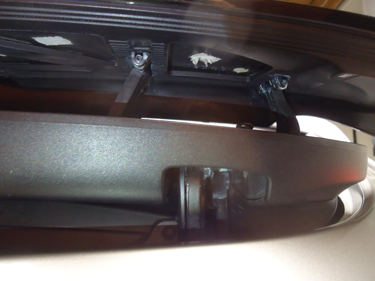

    Graissage des 2 ressort de droite et gauche , et des 4 charnières de déploiement de l'aileron . Plus graissage des 2 gros ressort des moteurs du fond flèche rouge sur le schéma du haut . Merci Sam on essaye d'être précis Prochaine étape la vidange des ponts av et ar .
  7. RABITO
    Non l'accès n'est pas facile surtout pour les ressorts du bas , j'ai balancé de bonnes giclées à l'aveugle en visualisant le schéma . Une usine à gaz cet aileron

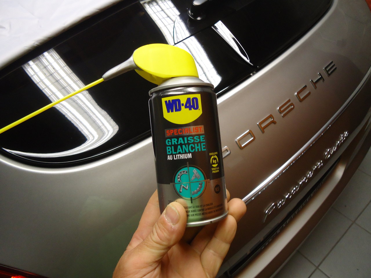

    Aujourd'hui je viens de faire le petit entretien préventif de l'aileron , celui-ci se déploie et se rétracte en 3 parties sur la TURBO et la GTS . Pour son bon fonctionnement il est nécessaire de procéder à la bonne lubrification du mécanisme . La graisse utilisé est de la graisse blanche spéciale au lithium .

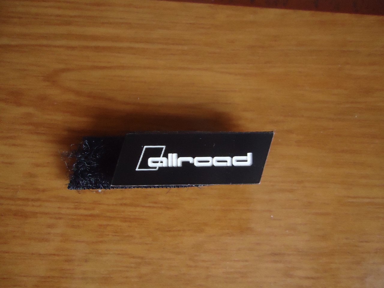

  9. Il faudra penser à personnaliser le sigle en allroad à la place du S5 . En collant une petite bande de velcro ds l'intertisce du S5

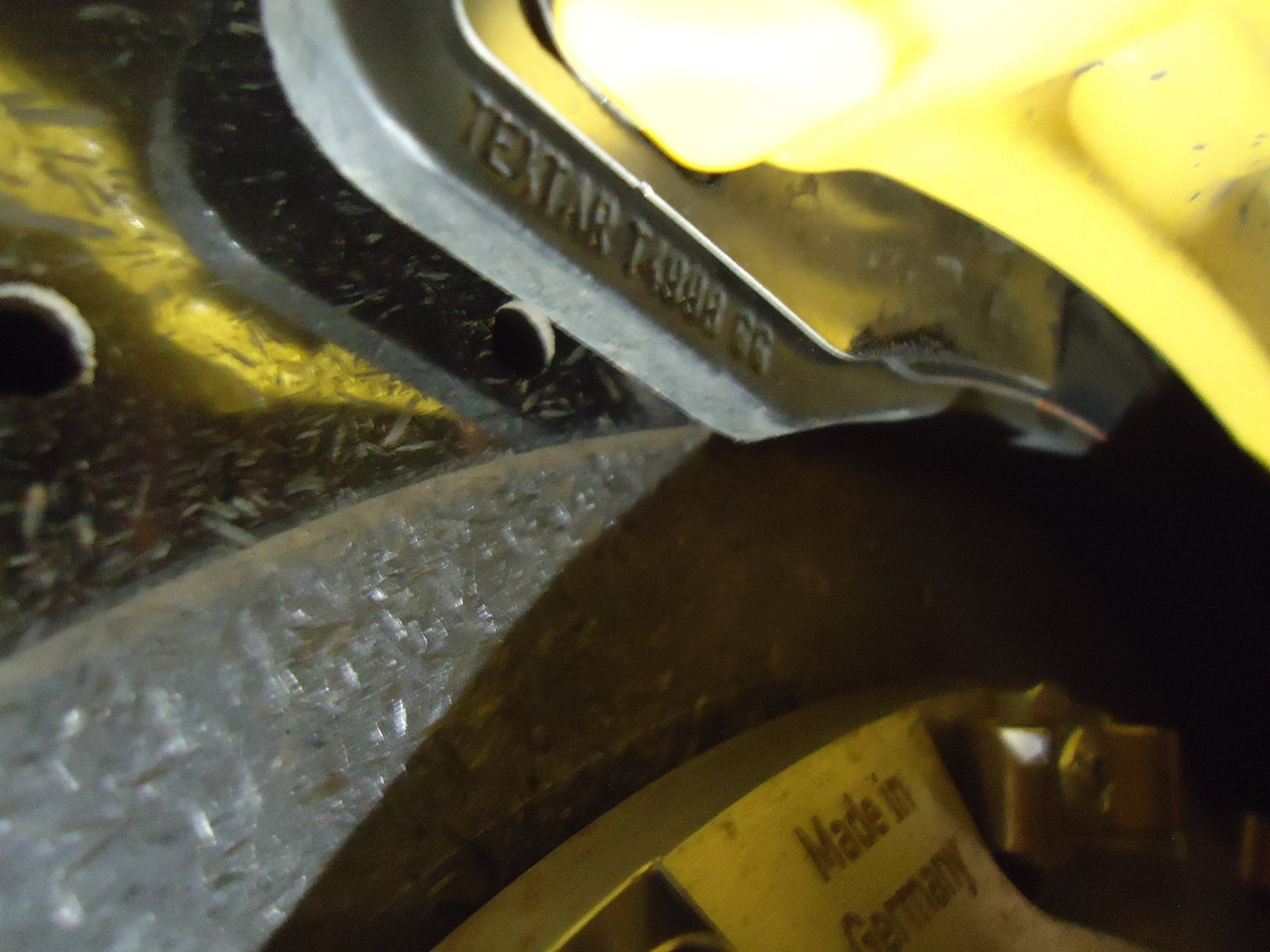

  18. Je confirme ça freine très fort chez Porsche , 6pistons et disques céramique de 410mm à l'avant et 350 mm à l'arrière . les plaquettes Porsche doit avoir en exclusivité sa propre composition d'éléments organiques et métalliques,vu le poids de l'auto en général les essayeurs trouve ces gros freins justes et préconisent les céramiques ,aussi pour ça qu'il faut acheter les plaquettes chez Porsche pour être sure d'avoir le top . http://www.ljmotorsport.fr/pccb.html
