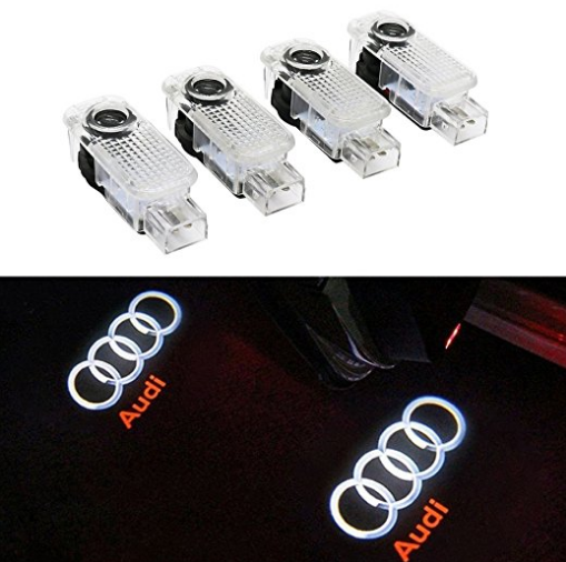

Finalement, je vois que je suis loin d'être le seul à avoir mis ça Ce week-end, je mettrai la dernière qui me pose problème (porte arrière passager) Car si je laisse comme ça, ma fille va me faire une scène, comme quoi sa porte n'en a pas (et puis 3 portes sur 4, c'est pas top). Je n'ai pas trop envie de mettre les petites rallonges fournies avec pour les brancher. Elle sont bien faites, mais je préfère les mettre en direct. Un petit coup de démontage de porte et ça sera nickel... D'ailleurs ça fait tellement longtemps que je ne les ai pas démonté, faut que je regarde si on peut juste déclipser le bas uniquement histoire de passer la main par derrière, mais j'ai un doute... -

Oui les portes arrière, il manque 1 bon cm pour pouvoir, ne serait-ce que déclipser l'ancienne lumière. Quelle idée Audi !! Sinon, si ça vire au bleu, soit j'en rachète une quinzaine d'avance (vu le prix lol), soit je passerai chez Audi en emmenant un tube de vaseline Pour le prix, c'est très raisonnable même si c'est plus cher qu'Aliexpress. Et la qualité de fabrication a l'air d'être là (du moins visuellement). Et puis comme j'aime pas attendre 3 à 4 semaines, je préfère mon petit amazon qui me livre le lendemain (et puis eux, ils diffusent Grand Tour ) -

petite modification apportées sur la petite noire.... Acheté sur amazon pour 21.99 € les 4 au lieu de 130 € chez Audi (la différence est que chez Audi, il n'y a pas écrit Audi en Rouge, juste les anneaux). Le montage n'est pas difficile en soi, c'est juste que les fils d'alimentation, sont comment dire ...... très courts... donc un peu laborieux a déclipser l'ancien module et clipser le nouveau, mais en 15-20 mn, les 4 portes sont faites. Côté qualité, rien à dire. Ce n'est pas trop gros, c'est bien net, le module est bien fini et c'est vraiment plug and play. On vera dans le temps mais à 6 fois moins cher que chez Audi, ça laisse une marge. Lien de l'annonce : https://www.amazon.fr/gp/product/B077N2V4N8/ref=ppx_yo_dt_b_asin_title_o00_s00?ie=UTF8&psc=1 -
