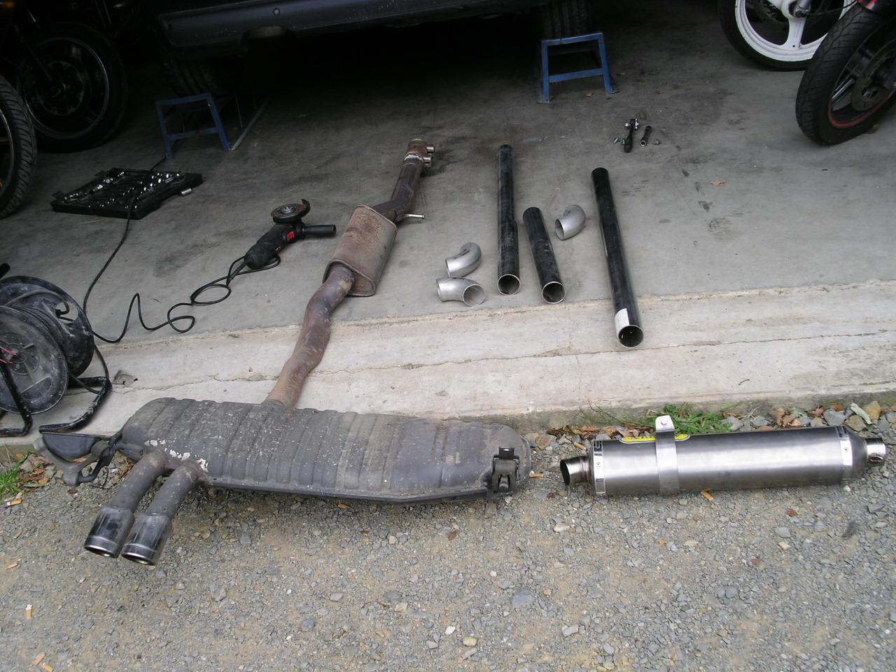

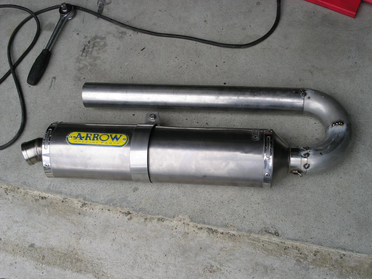

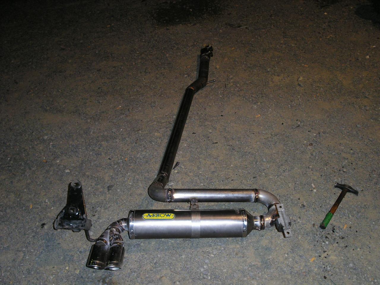

ça y est on a réalisé ça cette aprem :malelovies: :malelovies: :malelovies:
je fais ma douche la et vous poste photos!!
Modifié par kiteboy
  • Réponses 190
elle est longue la douche !!! tu ne l'as prend pas tout seul, c'est sur vu le temps qu'il te faut ! :bigsmile:
tout a été pil poil calculé, rien ne se voit et dépasse de dessous, on en a pas mal chier 7h à 2 !!!!!
j'ai un peu martirisé la ligne origine pour recuperer patte de fixation avec sil en bloc etc... mais ça vaut le coup :malelovies:

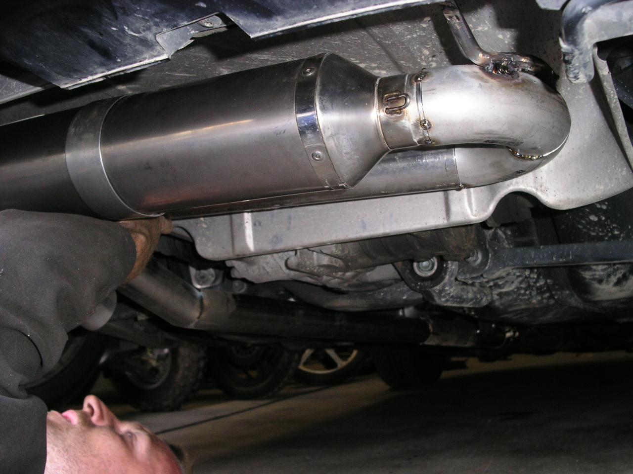

il est monté là lol, c'est comme l'origine pas de différence!!!

sur la premiere photo, on ne voit pas les catas ils sont en amont de le ligne, ce qu'on voit au milieu c'est un silencieux intermédiaire!
donc no soucy pour le CT, et le bruit c'est pas du tout le truc jacky qui gueule comme sur la 306 kéké si vous voyez ce que je veut dire!!!!

je me permet tout de meme d'etre septique sur ce "bricolage"
la soudure à l'arc n'est pas du tout appropriée à un echappement, trop de contraites du aux vibrations, changements de temperatures...
effectivement pour l'instant ça tient, mais pas à long terme, c'est du vecu :bigsmile:
beau boulot quand meme
alors ce sont des baguettes spéciales inox etc.. et j'avais déjà fait un truc du genre sur ma BM voilà plus d'un an, rien n'a jamais bougé.
resistance des soudures 56kg au mm2, alors ....sur ce....
de plus sur les photos ce ne sont pas les colliers de soudures complets définitives, juste des points servant pour etablir nos cotes ;)

On peut l'avoir la photo de la ligne montée?
