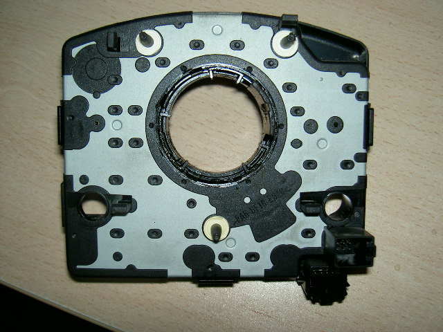

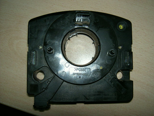

je te fais une photo du capteur dans la journée , il me reste encore le vieux qui ne
marche plus.

Bonjour, désolé pour le retard mon appareil photo est tombé en rade .
voici la bete:
