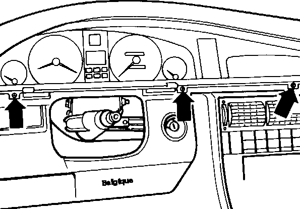

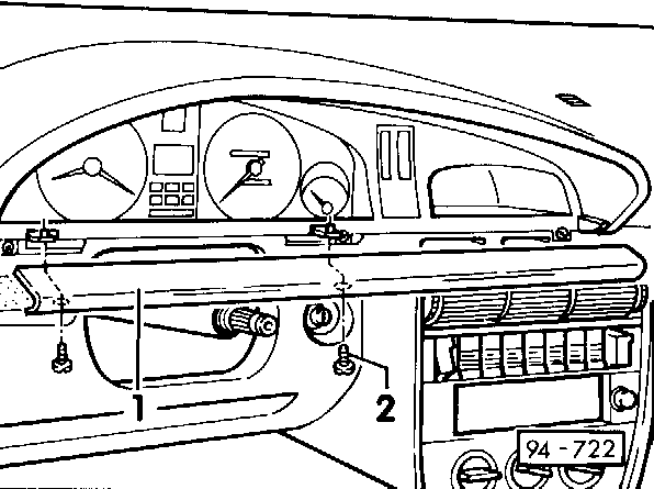

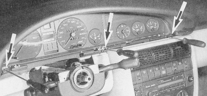

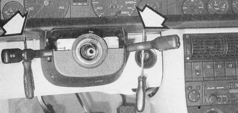

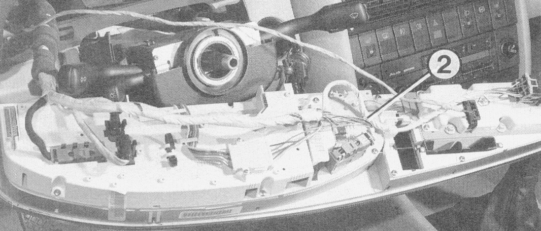

voici quelques photos qui facilitent la compréhension.
1) dévisser les 2 vis cruciformes qui tiennent le cache en forme de latte sous le porte instruments;
2) enlever ce cache en le tirant vers soi;
3) dévisser les 3 vis au bas du porte instruments;
4) placer un tissus sur les commodos pour protéger le plexi du porte instrument;
5) tirer le haut du porte instrument vers soi.

Oui, je l'ai déjà fait sans retirer le volant.
Lorsque l'on incline le porte instruments vers soi (avec un chiffon pour ne pas griffer le plexi), il faut enlever les connecteurs, puis glisser le PI vers la droite.
Fait sur mon A6 de déc 1996, aisé à réaliser:
- incliner le volant sur la position la plus basse et faire glisser le PI vers la droite, en débranchant les cables au fur et à mesure.
- déposer complétement le PI pour accéder tranquillement aux ampoules.
