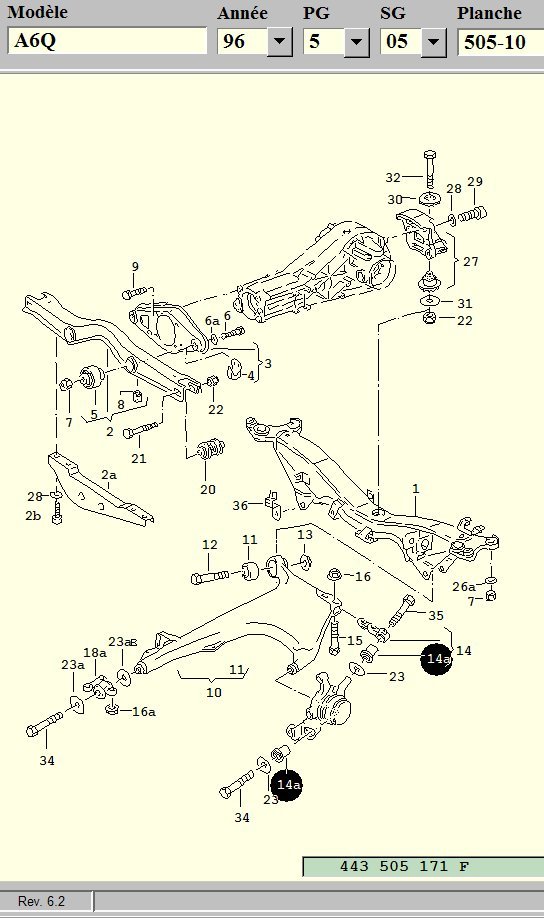

apres verification , en passant l'audi sur un pont a changé les silent-bloc mais le bruit etait tj present, et provenait du coté du palier la pièce numero 11 sur le bras du train arriere, alors jai entendu dire qu'il fallait deposé tt le bras et le remplcaement de ce palier se faisait a la presse blink.gif , apres il fallait un reglagle du train arriere, la piece vaut dans les 150 euro euro c cher pr un palier merci de votre aide , tt conseilm est bienvenu, je cherche cette ds les casse mais pas evident sad.gif -

j'ai changé le silent bloc et tj le meme couinement .... on a passé la voiture sous le pont, et il semblerai que le bruit provient de la piece numero 11 et on ml'a dit qu'elle etait pas facile a changé (avec la presse et il ffaudrait a ce qui parait deposé le bras presque entierement!) merci de vos conseil -

Bon je viens d'avoir audi 32 euros pièces, je vais sans doute changer le jeu pour être tranquil, en espérant que le bruit de couinement venait de là. -

est ce que cela te dit quelque chose cette reference Je te communique quand même la référence des silentblocs arrière chez Audi : - 431 505 172 mais il m'a dit qu'il y en avait plusieurs et different -

je t'avouerai que je n'ai pas fait attention si il y en avait avec la visse de reglage , il faudrait que je verifie , tu as juste deposé la visse en levant l'auto avec un crique ou bien tu as fait sur un pont elevateur -

lequel tu as chagé car i'en ai compté 3 ou 4 , c'etait sur une a6? avec la pose ou tu la posé toi meme? -
salut les amis, je vien d'avoir le service pièce détaché d'audi afin de leur demandé le prix des petit bout de caoutchouc qui s'appelle silent-bloc sur un audi a6 2.5 tdi quattro anné 96 (140ch), le gars m'annonces des prix de dingue , aux alentours de 180 -200 euro pièces, de memoires il y en a 3 un sur le carter de roue , l'autre sur l'essieu et le dernier je sais plus trop ou enfin bref, j'ai un bruit de couinement arriere tres genant, j'ai graisse avec une bombe pulverisateur et le bruit c'est atténué, tt comme qd je roule sous la pluie le bruit s'efface, et des qu'il fait bon le bruit revient avez vous une solution?? apres verification , en passant l'audi sur un pont a changé les silent-bloc mais le bruit etait tj present, et provenait du coté du palier la pièce numero 11 sur le bras du train arriere, alors jai entendu dire qu'il fallait deposé tt le bras et le remplcaement de ce palier se faisait a la presse , apres il fallait un reglagle du train arriere, la piece vaut dans les 150 euro euro c cher pr un palier merci de votre aide , tt conseilm est bienvenu, je cherche cette ds les casse mais pas evident
