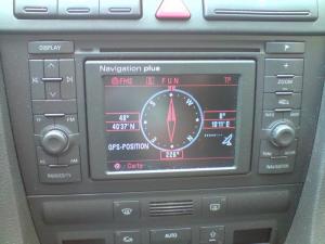

Alors je viens tout juste d'acquérir une A4 cab 2,5 tdi de 2003 (b6 sauf erreur) avec un gps que je pense etre un rns-d (pièce jointe),mon souci lorsque j'appuis sur la touche eject rien ne se passe.
Ma question , y a t'il un cd, si oui comment faire pour l'éjecter ?

pour toi c est quoi la touche eject ?
celà doit etre le bouton en haut à droite de la fente du lecteur, d'ailleur un bip se fait entendre
salut a toi Robellec!
et bien non, tu te trompe, ce n'est pas la touche eject dont tu parle, c'est un drapeau qui te sert à marquer un emplacement!
pour éjecter le cd, il faut que tu te mette en mode navigation, que tu appui sur mode (si mes souvenirs sont bons), là tu entre dans réglages (dernière lignes) et tu as tout en bas, "éjecter cd"!
et voilà, c'est aussi simple que çà! :bien:
