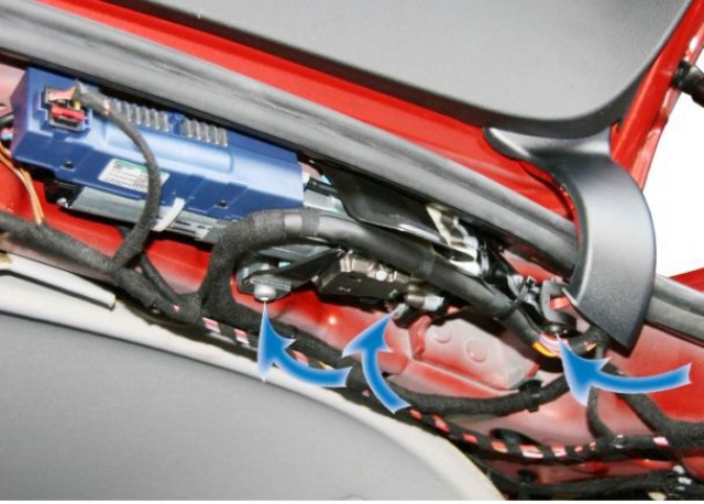

nykau10

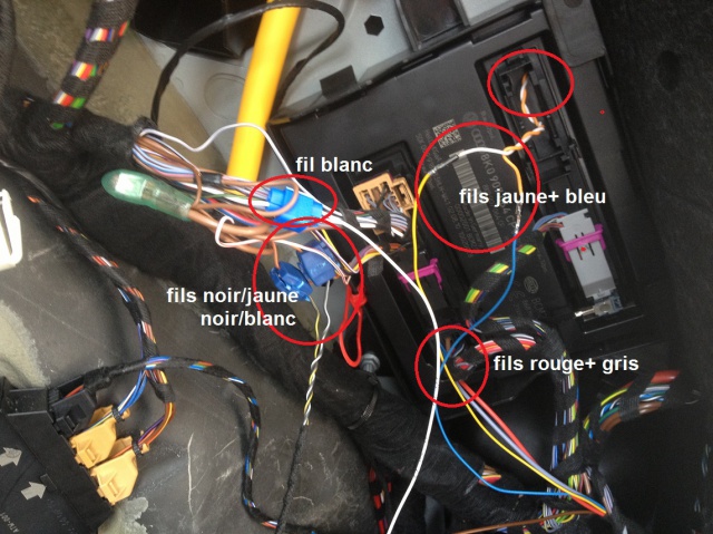

je n'ai pas de shema ,mais ce n'est vraiment pas compliquer
1 / Tu repère les fils couleur a la voiture (photo aux dessus) exemple : orange/green a coupler avec le fil gris du module CAN HIGH
2/ une fois le câble repérer tu le dégage un peut des autres et tu le chauffe sur 1 CM (avec un briquet) afin de le dénuder
3/ Une fois dénuder ,tu enroule fortement le câble du module dessus et tu le ré isole le tout avec un bonne isolent genre tissu noir (auto) et tu répète l'opération pour les 5 fils ce n'est vraiment pas compliquer :reflexion: A+ JOHNNY

Bonjour
nykau10
ok
je voulais enlever les files du petit boitier, mais toi tu touches pas au boitier tu les dénudes avant le boitier je crois que ca va aller
Merci Beaucoup Johnny tu es le boss ;-))

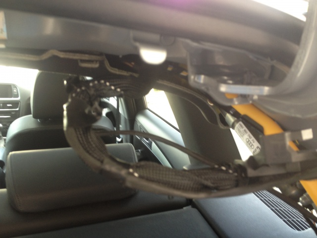

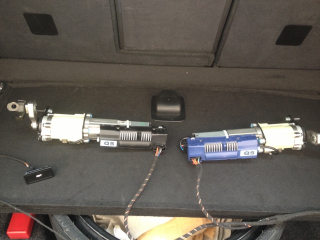

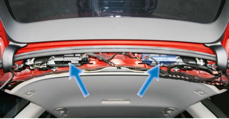

Bonjour"S a tous
y as t'il quelqu'un qui a fait des photos du montage du module
et qui pourrais me dire d'ou sorte les câbles d' alimentation des 2 moteurs
si c un faisceau a part ou autres. faisceaux
merci

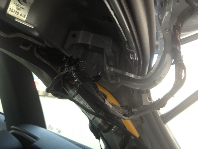

Bonjour a tous
lage20 je vais essailler de tracer le câble et de te faire quelque photos demain
A+ JOHNNY

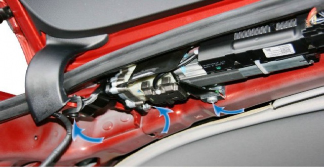

tu va pouvoir attaquer je tes traduis les plans de montage que je t'ai envoyer en MP
Pour le partage je poste le fichier ,Avis aux amateurs , Bon courage Manu :bien: :kimouss: A+ JOHNNY
Instructions pour l'installation
Hayon à commande électriqueInstructions pour l'installation

sa va être long d'attendre que le harnais arrive en attendant je partage les photos 94783273aa.jpg95654335cc.jpg

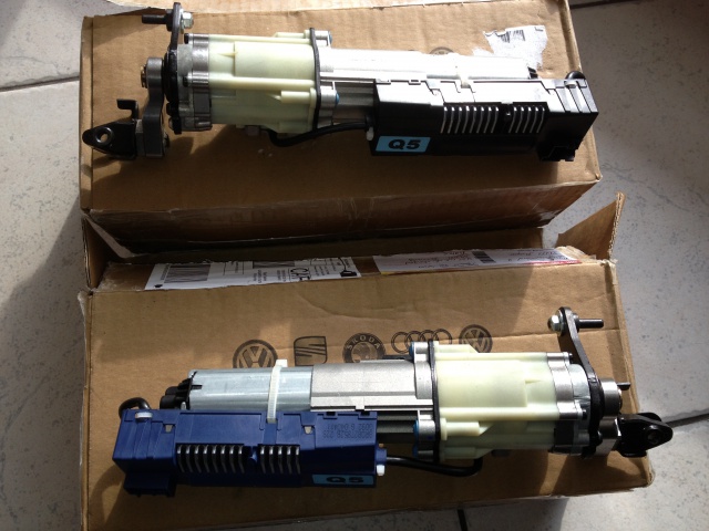

Bjr
projet sur le cote suite a la programmation du module de confort que la CC ne sait pas faire
petit tuto du projet

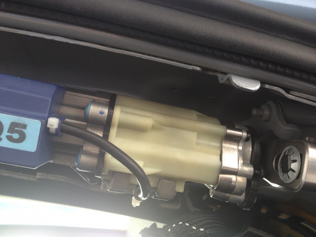

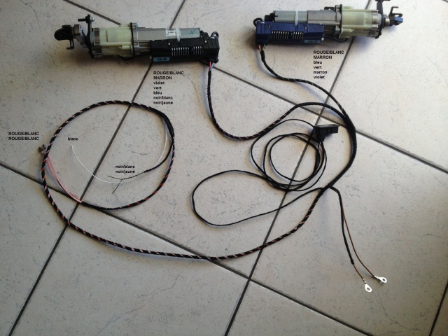

les deux moteurs
trouvé harnais pour les deux moteurs

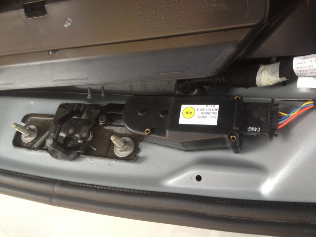

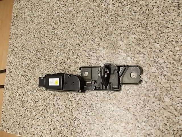

harnais de serrure de sécurité
la serrure de verrouillage

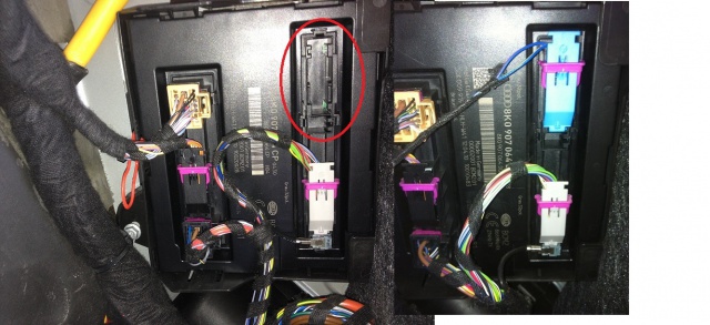

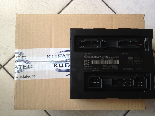

module Confort hayon Q5 8R
http://www.kufatec.de/shop/de/product?info=9901424_1.jpg
bouton de coffre monté
petit problème
le module que j'ai ,
n'a pas l'emplacement pour la prise bleu de 32 broches il faut donc un autre.
sur le circuit imprimer il y a l’emplacement
je peut soudé les 2 fils mais j’hésite a le faire
BRANCHEMENT DE TOUT LES FILS
Je viens de le recevoir aujourd’hui commander
pas de solution pour la reprogrammation du module de confort
il faudra bien que j'y mis remet a finir se Projet :mur: :mur: :mur: :mur: :mur: :mur: :mur: :mur: :mur: :mur: :reflexion: :oops:

Si j'ai bien compris Lage20 a tout le matos et il a même installé le bouton et il manque juste la programation du module?
