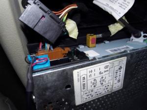

Aucun Pb de démontage avec les clés mais pour connecter la fiche 8 broches, il m'a fallu déconnecter la prise qui porte d'une part les HP AR et d'autre part les connections CAN H, CAN L et CD GND. (image 006)

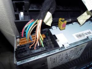

La fiche 8 broches se monte bien dans la partie gauche du logement ainsi libéré (image 009) , mais lorsque je connecte un MP3, rien ne se passe.
En revanche, dans cette configuration, j'ai toujours la lecture CD et la radio, sans les voies AR, normal, puisque débranchées.
Je pense qu'il me manque un signal pour faire reconnaître le MP3 par l'autoradio, mais ne sais comment l'établir.
